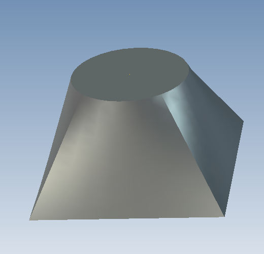

最近要做一个天方地圆的结构件,突然发现Caxa实体做很麻烦,做了半天没做出来,然后用UG,Pro/r,,,,,,,软件,都非常简单容易的做出来了。哎,我觉得这视乎和CAXA简单方便的宗旨太不符了。

为什么会做不出来呢?,你要什么图形啊
是方法的问题吧
放样特征,选两个面,一个圆,一个方

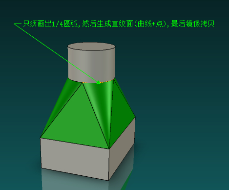

天圆地方由锥面和平面组成,可以展开.

天圆地方在实体设计里确实有点难做,刚开始肯定觉得很麻烦。
直接放样出来效果不好

有一个画电视机的视频(2006版)里面有天园地方的画法。

按老师的步骤做了一个。很快的,很漂亮。就是不知道怎么样展开。请老师指教。谢谢

按老师的说法,俺也做一个。大家看看是不是这样。
