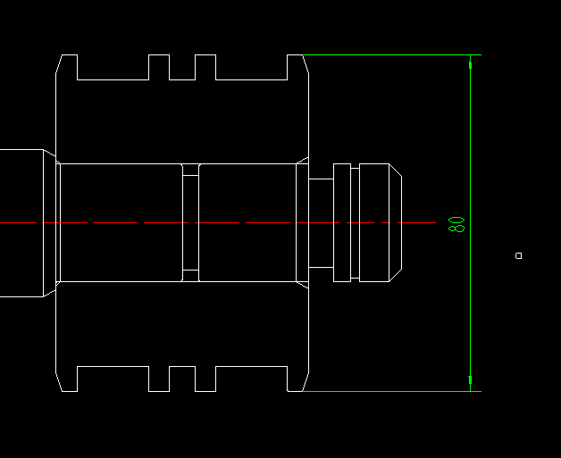

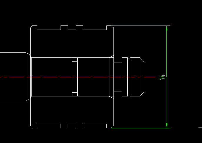

尺寸驱动的设计中的应用举例(这是个人所见,可能很多地方并不一定准确,请凑合着看吧)
1、尺寸驱动在单纯制图中用处不是很大,但是在边设计边制图时可以提供很多便利。如图,这是一个零件,在画图后发现长短不合适,此时可以利用尺寸驱动来简便修改。

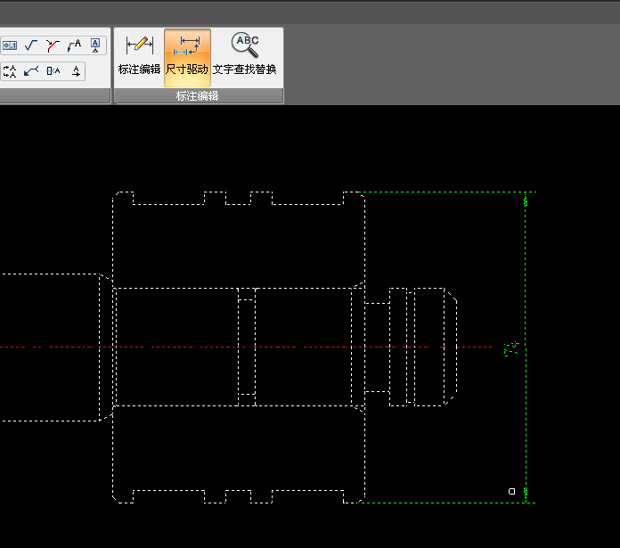

 楼主| 发表于 2011-8-8 11:03:00 | 显示全部楼层
2、尺寸驱动可以点选也可以框选,可以先选择后点击尺寸驱动,也可先点击尺寸驱动后框选,这个看个人习惯。点击尺寸驱动按钮,然后框选这部分,然后按键盘回车键

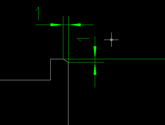

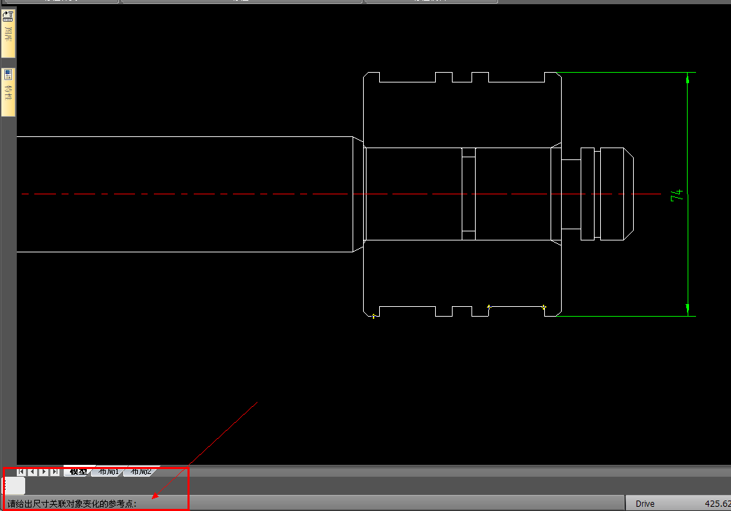

 楼主| 发表于 2011-8-8 11:04:00 | 显示全部楼层
3、此时出现这个说明,尺寸驱动当中这个地方非常重要,这是尺寸改变的基准点,选择中点,尺寸会以中点向两侧改变,选择端点,尺寸会向一侧改变。
png
png
18
180
2395
2395

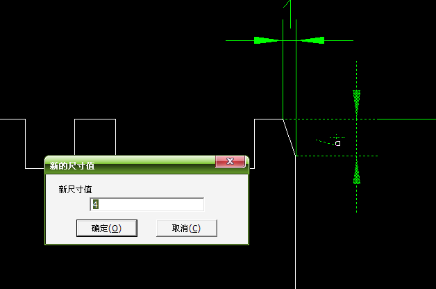

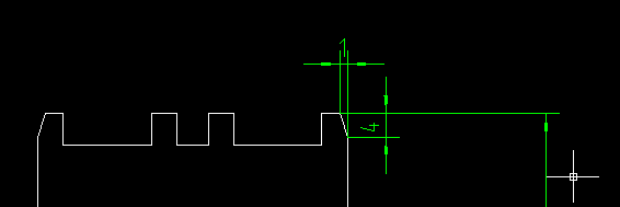

4、点击这个点,出现请拾取驱动尺寸。
png
png
18
180
2395
2395

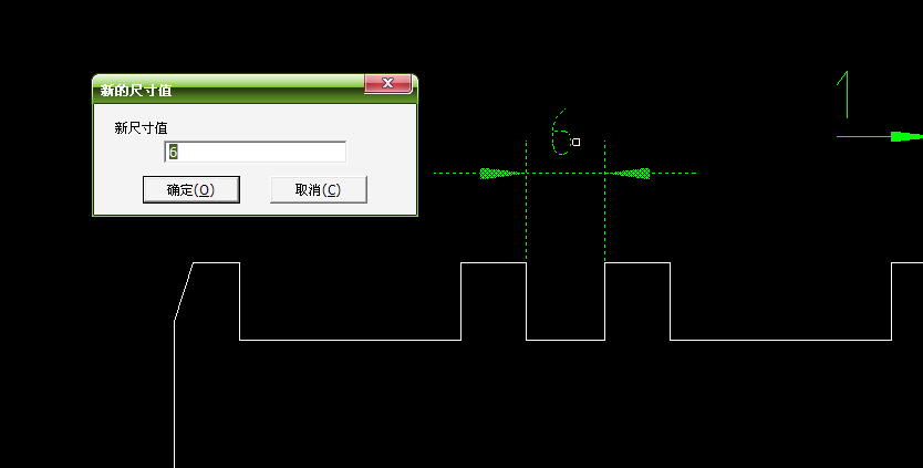

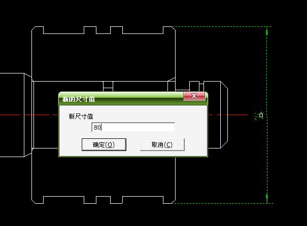

 楼主| 发表于 2011-8-8 11:06:00 | 显示全部楼层
然后点击尺寸,出现对话框,修改尺寸。
png
png
18
180
2395
2395

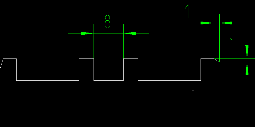

 楼主| 发表于 2011-8-8 11:08:00 | 显示全部楼层
修改完成
