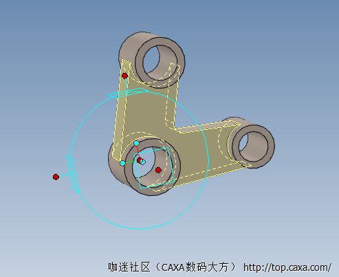

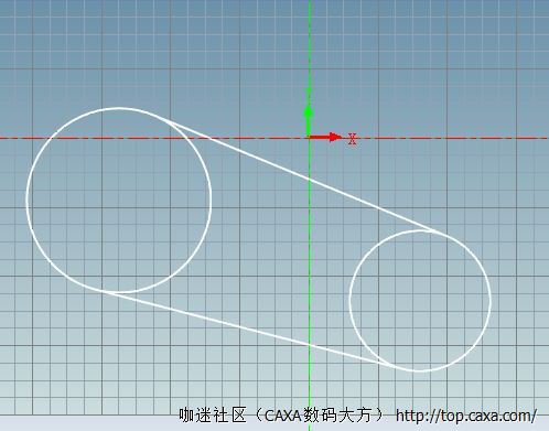

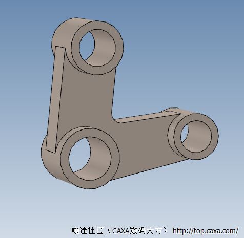

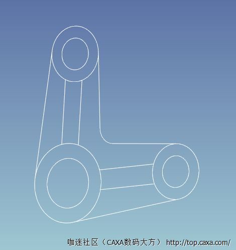

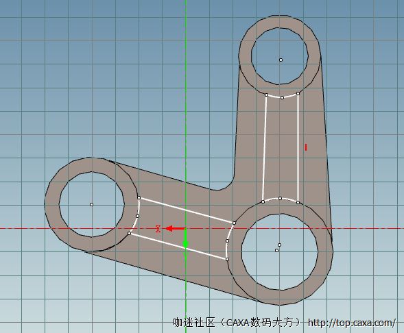

在二维绘制草图结束后,经常出现莫名的图素(如下面的长方体)被拉伸出来。找不到问题的原因在哪里?小白请求指导,谢谢大师!
 楼主| 发表于 2018-11-17 09:35:47 | 显示全部楼层

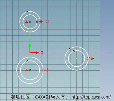

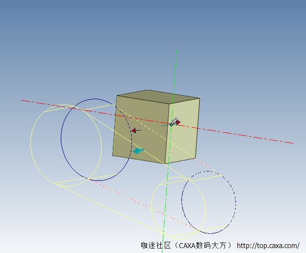

草图随便画两个圆,画两圆的切线,完成后拉伸,在草图的XY轴交点处,怎么会有一个矩形被拉伸?这个矩形图没有被画过啊?!
 楼主| 发表于 2018-11-17 10:14:21 | 显示全部楼层
这种情况有时候有,有时候又没有,不知道哪里出现错误了?

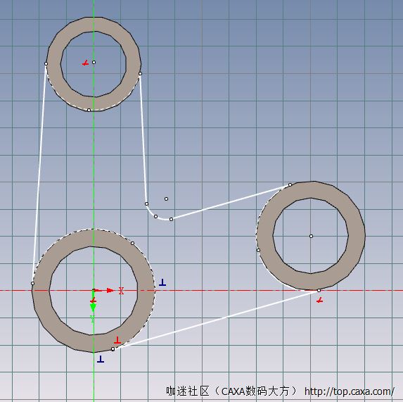

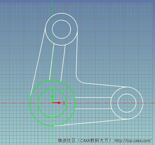

发表于 2018-11-17 14:30:34 | 显示全部楼层
草图有问题     内部圆部分线剪掉  就行了

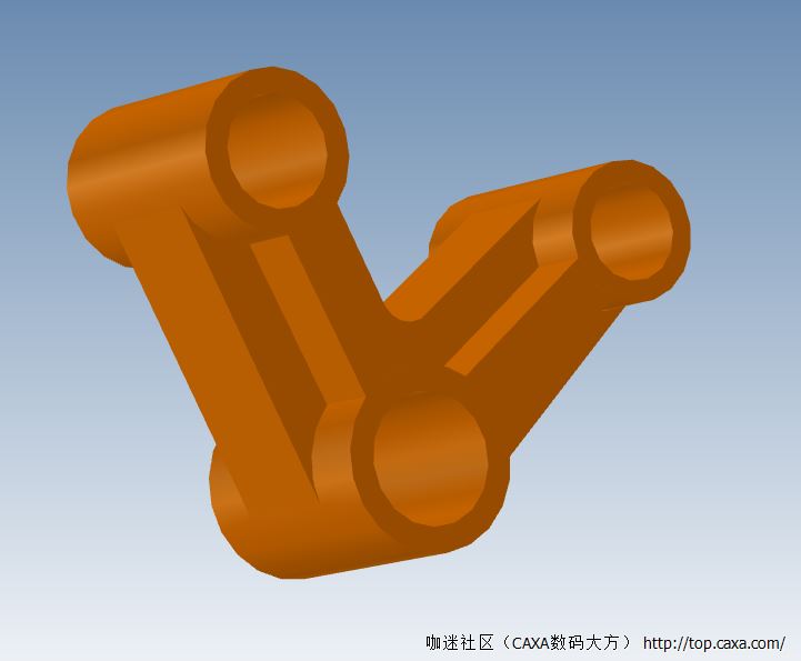

发表于 2018-11-17 17:20:28 | 显示全部楼层

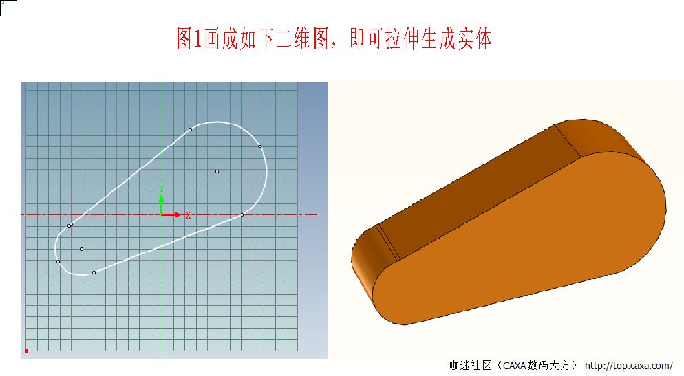

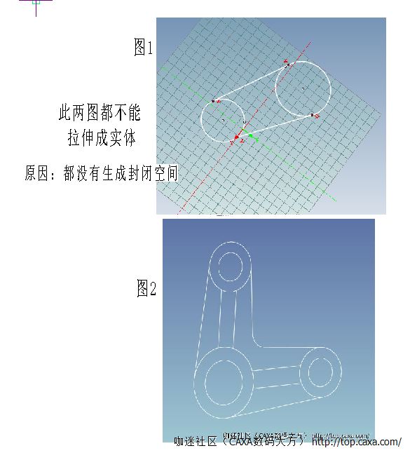

回复 2楼萧萧雨下的帖子
二维拉伸草图必须是封闭图形,不许有多余线、不许有断线、重线等。如下分析画出。仅供参考!

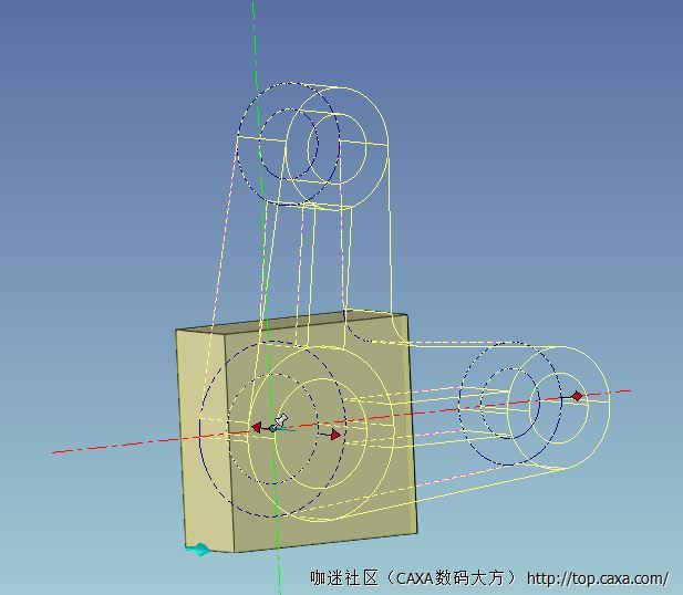

发表于 2018-11-19 08:27:48 | 显示全部楼层
拉伸的时候肯定有提示,说明草图有问题,是你没有看提示。

回复 6楼cyzhlybwgl的帖子
太感谢了!言简意赅,指点迷津
