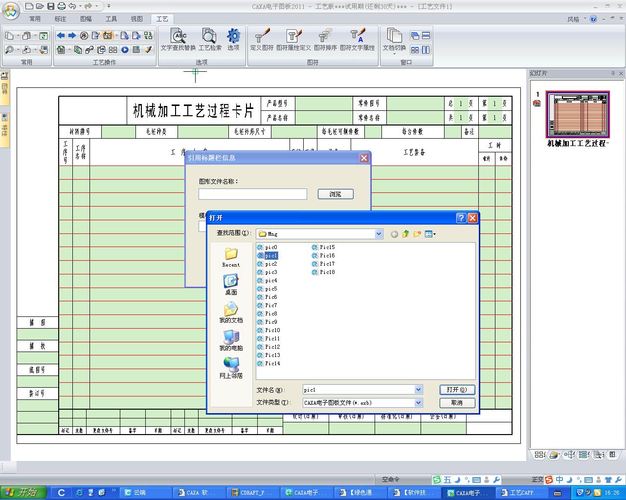

我按照版主的帖子“[应用交流] 【软件技巧】如何借用图纸中标题栏信息? ”填写工艺,可无法借用图纸中标题栏信息。

卡片单元格的定义要与标题栏的相关信息一致
比如标题栏用的“图样名称”,那么在卡片的相应单元格也要定义成“图样名称”

我的软件是刚装的,用的图纸也是软件自带的,看截图。
另我我没有做任何改变,谢谢。

问题确认,已经反馈,等待回复。

3#回复是正解,不是产品问题,主要是工艺例子中模板单元格中名称与exb图纸中标题栏属性名字不匹配造成的。请用我修改后例子试一试

回复 6# caxtest 的帖子
谢谢你,我用你给的图纸试了下,依然不行。
另外,我把你给的图纸标题栏打散,显示是“图纸名称,图纸编号”与工艺例子中模板单元格中查询结果“零件名称,零件图号”也不匹配。

抱歉,附件上传错误,重现下载一下附件。

辛苦你了,你这个图可以借用图纸中标题栏信息。
但我想把工艺模板中“零件名称、零件图号”定义成“图纸名称,图纸编号”,下面是我定义的模板,麻烦你帮忙测试下。

在以前版本中,会有默认的对应关系,常用的都会有存储值。
