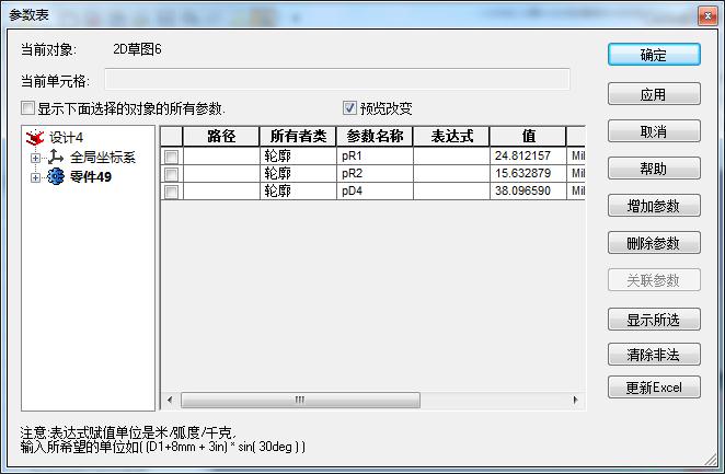

(3)在草图平面上单击右键,
从弹出菜单中选择“参数”,在“参数表”中将显示约束尺寸的系统定义型参数名和数据。
图3 草图中的系统定义型参数

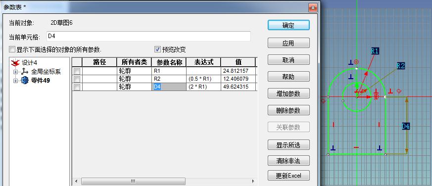

(4)为了表达简单,可以将参数前面的P去掉,即PR1改为R1,PR2改为R2,PD4改为D4。参数与草图尺寸之间的对应关系在草图上直接显示:R1表示圆弧半径,将其他参数用R1的表达式表示,小圆半径R2表达式为0.5*R1,直线边长度D4表达式为4*R1,如下图4所示。
图4 更改参数名并建立表达式
(5)点击参数表中的“确定”。然后完成草图。在拉伸对话框中输入拉伸值20,生成一个拉伸厚度为20的实体。

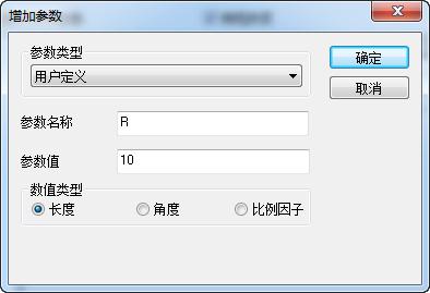

  (3)单击“增加参数”,在“增加参数”对话框中,设置参数名称为R,参数值为10,数值类型为长度。如图5所示。“确定”后,该参数添加到参数表中。
图5 增加零件状态参数
4)将R1后的表达式中填入R,即R1=R,则R2D4都将随R值的变化而变化。

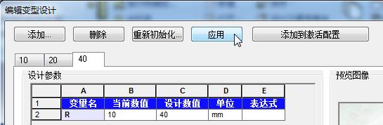

5)系列化变型设计:在零件选择状态下,选择“加载应用程序”功能区中的“添加变型设计”,然后单击“编辑变型设计”。

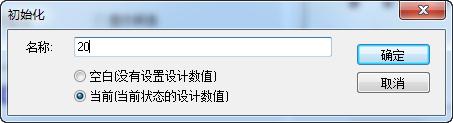

6)在“编辑变型设计”对话框中,单击“添加”按钮。
  (7)在出现的“初始化”对话框中,可将该设计名称改为20,然后“确定”。如图6所示。
图6 名称
8)将“设计数值”更改为20,如图7所示。
图7 设计数值
49
1369
56282
 楼主| 发表于 2012-3-2 15:30:00 | 显示全部楼层
9)如果要重命名已有的系列设计,可在设计名称上单击鼠标右键,从弹出菜单中选择“重命名”。
10)再次单击“添加”按钮。在出现的“初始化”对话框中,将该设计名称改为40,然后“确定”。参考图6
11)将“设计数值”更改为40,参考图7

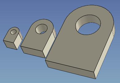

此时零件就有了3个设计数值。“确定”后,右键单击零件,其右键菜单最下方则增加了一项“变型设计”,可从其子菜单中选择系列设计数值中的一个。如图8所示。
图8变型设计选项
12)在“常用”功能区中单击“新建”按钮,即新建一设计元素库。
13)按住鼠标左键将零件拖入设计元素库中,并将该元素重命名为“零件1”。
14)按住鼠标左键将零件1从设计元素库拖入设计环境中,则出现“编辑变型设计”对话框,选择10应用,会出现一个圆弧半径为10的零件。再拖入两次,分别选择2040并应用,如图9所示,则会分别出现不同尺寸的系列零件。
                        图9 系列化零件
