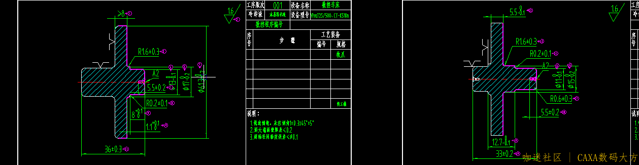

一个电子图版内包含多张图,每一个图都要从1.开始出气泡图,
但是现在一个文件内只能有一个1后续气泡图都是按顺序排列的.
可以改变嘛?

是序号,可以自动生成的

这样的话,你只能选择重复,取重号。或者先引出一套序号,譬如1-20,然后,后面的复制前面的使用。或者,把所有的序号都打散,修改数字或者复制使用。

没有别的方法嘛,我现在是把图复制到另一个文档自动生成完再拖回来,很麻烦,而且这个生成明细表是在EXCEl 里面,有很多文字替代的内容都不行

我也是最近几个月才知道的这个。好像主要是CAXA工艺图表里用的,CAXA2023电子图版也可以加载使用,CAXA2022电子图版里没有。
这个气泡图,其实就是序号或者说是代号,给图纸中的尺寸标注、粗糙度、形位公差等相关的东西一个序号,然后可以在图纸或者工艺图表的相关的位置,对这个尺寸进行注解。
