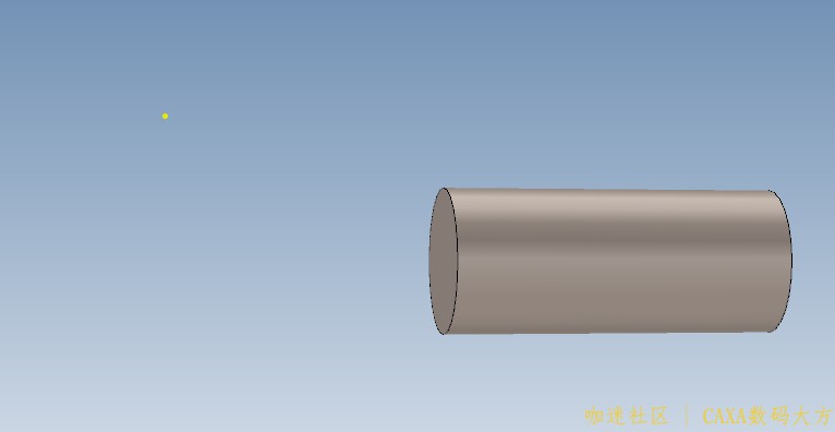

能把这个圆柱体通过在底圆中心的三维球移动到坐标原点吗?黄色的那个点就是原点

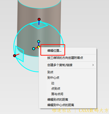

右键三维球中线点,编辑位置,坐标输入0,0,0,点击确定就行了。

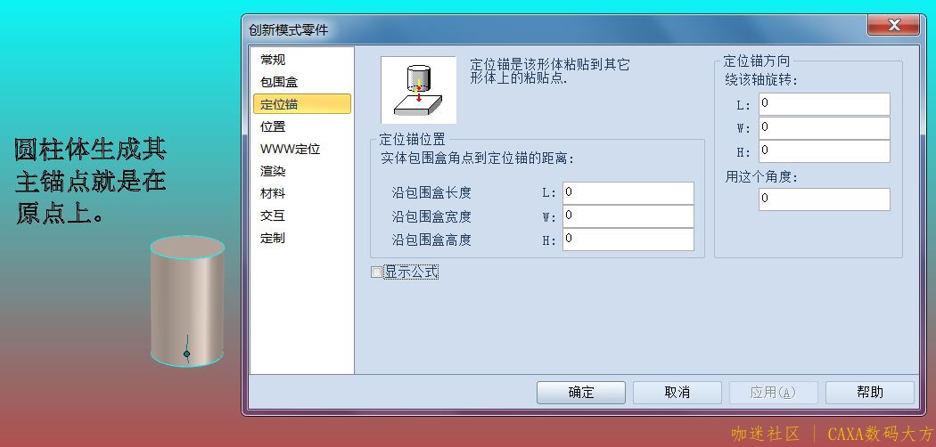

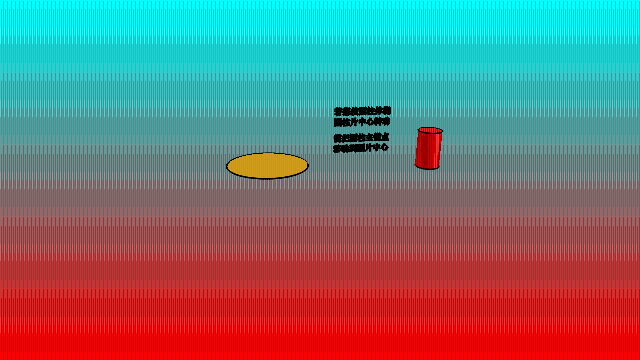

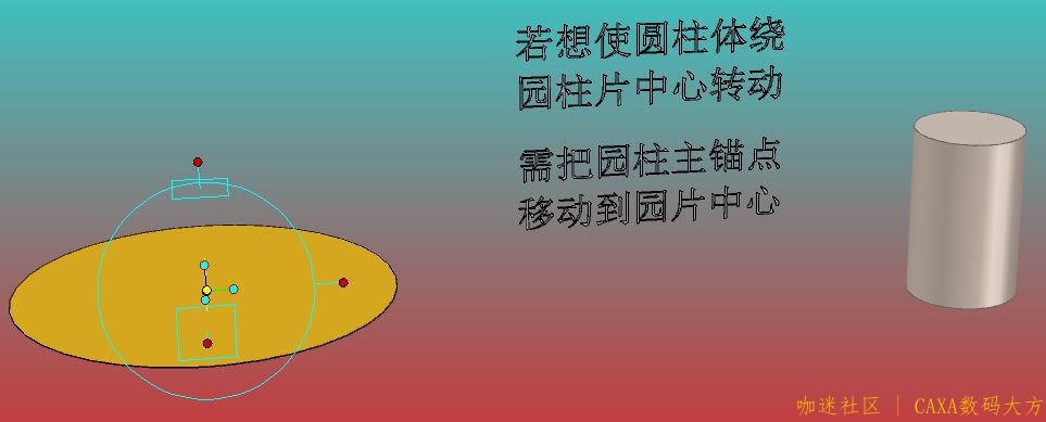

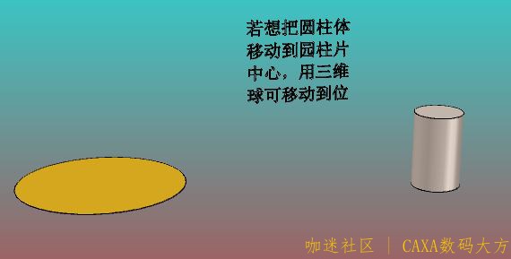

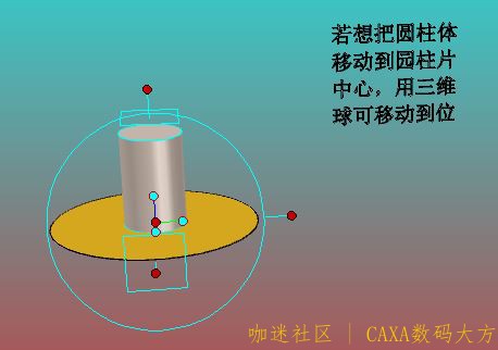

发表于 2025-6-16 08:45:21 | 显示全部楼层
