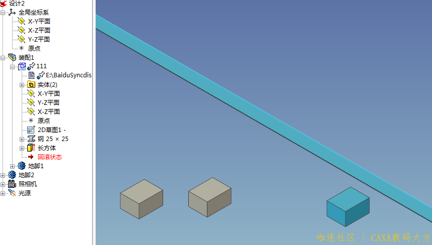

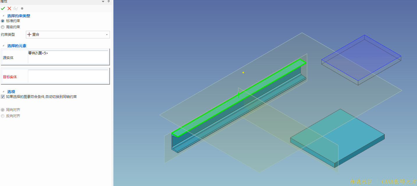

如图所示。我用骨架做了一个钢构,然后需要在合适的位置,焊接地脚板,点约束装配,无法选中 钢构配合面,这是什么鬼。。。。哪怕把地脚板拿出来或者放到钢构装配件里面都不行。。。还是选不中。。。。头大。。。 微信图片_20251113101900_83_97.png 514c65b4a0d4e5b870ca736d07023e28.png

 楼主| 发表于 2025-11-14 08:43:01 | 显示全部楼层
happyrat 发表于 2025-11-13 16:06
到结构树上,右键,取消所有激活
我测试了啊,按照你说的办法,取消所有激活,还是不行啊。。。。主要是钢构 特征面无法选中,造成的无法约束装配
127
5048
51526
发表于 2025-11-14 09:15:00 | 显示全部楼层
heshipei 发表于 2025-11-14 08:43
我测试了啊,按照你说的办法,取消所有激活,还是不行啊。。。。主要是钢构 特征面无法选中,造成的无法 ...
你用的是自顶向下功能吧,不是工具栏 焊接里的结构件功能,这个自顶向下不支持,自顶向下是草图驱动的方案设计用

 楼主| 发表于 2025-11-14 14:09:25 | 显示全部楼层
happyrat 发表于 2025-11-14 09:15
你用的是自顶向下功能吧,不是工具栏 焊接里的结构件功能,这个自顶向下不支持,自顶向下是草图驱动的方 ...
是的,我用的骨架做的钢构,主要是为了方便后期图纸修改和参数驱动,结果发现这个问题,刚才我把骨架去掉了,然后按照传统草图驱动方法又做了一下,地脚板可以约束装配了。。。。。只是如果这样。。骨架突然感觉不香了。。。难道他这个骨架是布局功能吗?有空我再测试测试。。。
