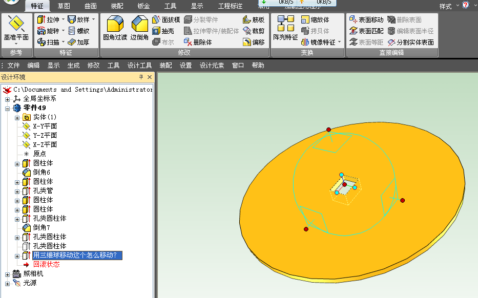

问一个问题,我用三维球移动实体,有时移不走它,拖动实体它有回到原处,是锚锁定啦吗?怎么让它不锁定,移动实体啊?

发表于 2010-12-24 16:24:00 | 显示全部楼层
工程模式下你做的草图是定位在平面上的,必须依赖这个平面,所以不能随便向下移动,如何你想向下移动必须调整草图的定位

发表于 2010-12-22 14:47:00 | 显示全部楼层
用三维球肯定可以移动的,不知道你的是什么状态
60
 楼主| 发表于 2010-12-22 19:11:00 | 显示全部楼层
我是用三维球移动的,可是移不动,明天到单位把图拿来,晚上给你上传看一看。。。。。
60
 楼主| 发表于 2010-12-23 20:17:00 | 显示全部楼层
我就是这种情况,请看附件
我想移动这个长方孔,怎么移动?

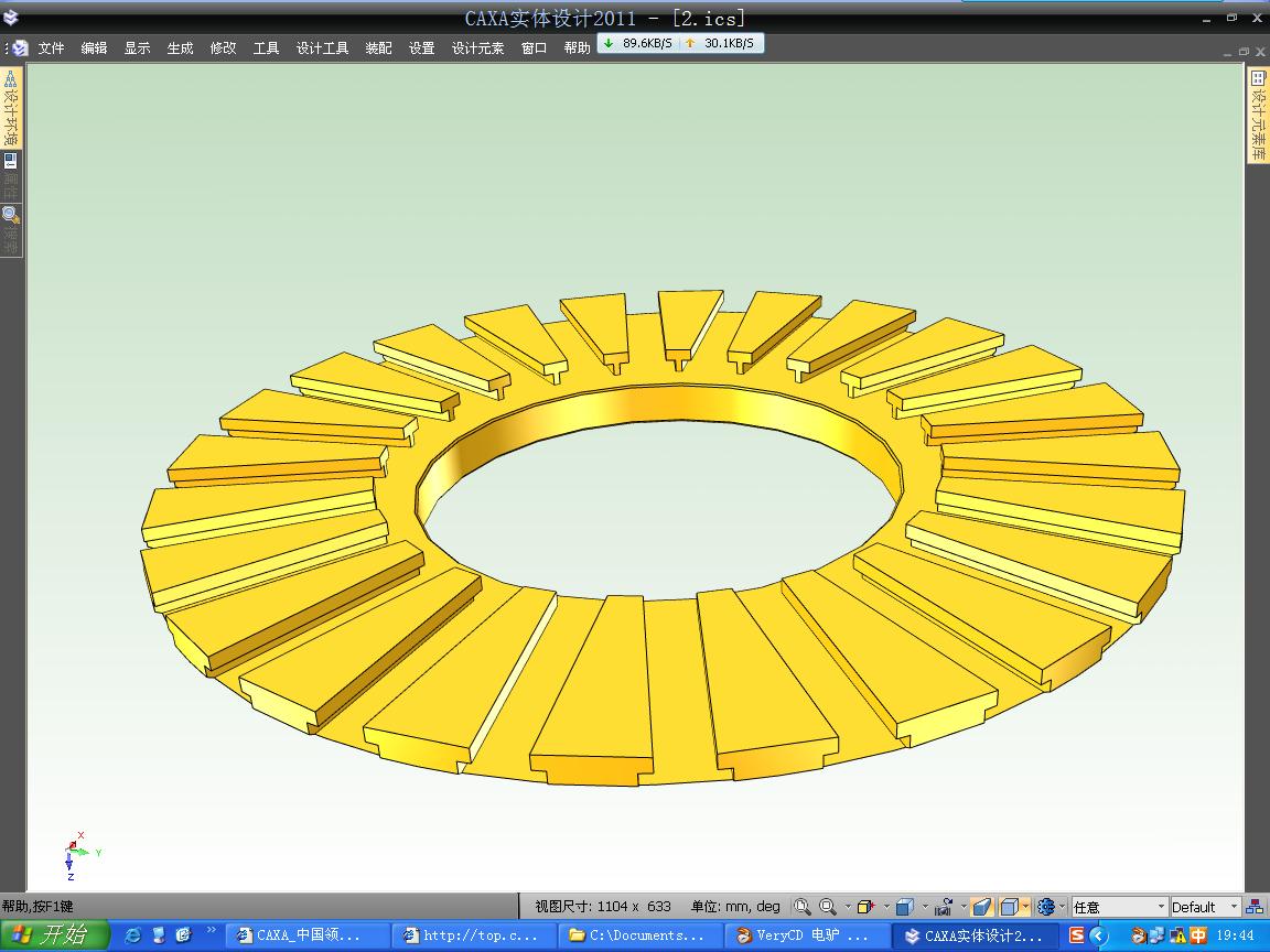

 楼主| 发表于 2010-12-23 20:34:00 | 显示全部楼层
不好意思?第一次上传不太会传
我想画“T型槽”请看图片。第一步先画槽,150*30*6.5下沉6mm,第二步再画槽  圆周阵列

 楼主| 发表于 2010-12-23 20:36:00 | 显示全部楼层
不好意思?第一次上传不太会传
我想画“T型槽”请看图片。第一步先画槽,150*30*6.5下沉6mm,移动,第二步再画槽  圆周阵列
