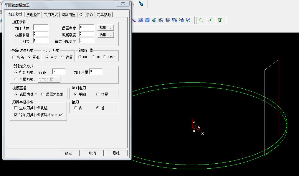

用2008的平面轮廓精加工加工一个半径100的圆。
参数设置如下,D10的端刀
程序如下:没有我预期中应该有的G41/G42。 是不是操作有问题或者是我有理解上的错误。

你是不是用的后置处理1?
后置处理1可能不支持这个功能。
需要用后置处理2 ,我生成的Fanuc的代码:
O1200
N10 T0 M6
N12 G90 G0 X42.038 Y18.116 Z100.
N14 Z10.
N16 G1 Z0. F1000
N18 G41 D0 Y8.116 F2000
N20 G17 G2 I-59.036 J0.
N22 G1 G40 Y-1.884
N24 Z10.
N26 G0 Z100.
N28 M30

回复 2# jxc 的帖子
果然如此,我之前是用的后置处理1,用2出来的就可以了。
又学东西了,谢谢!
