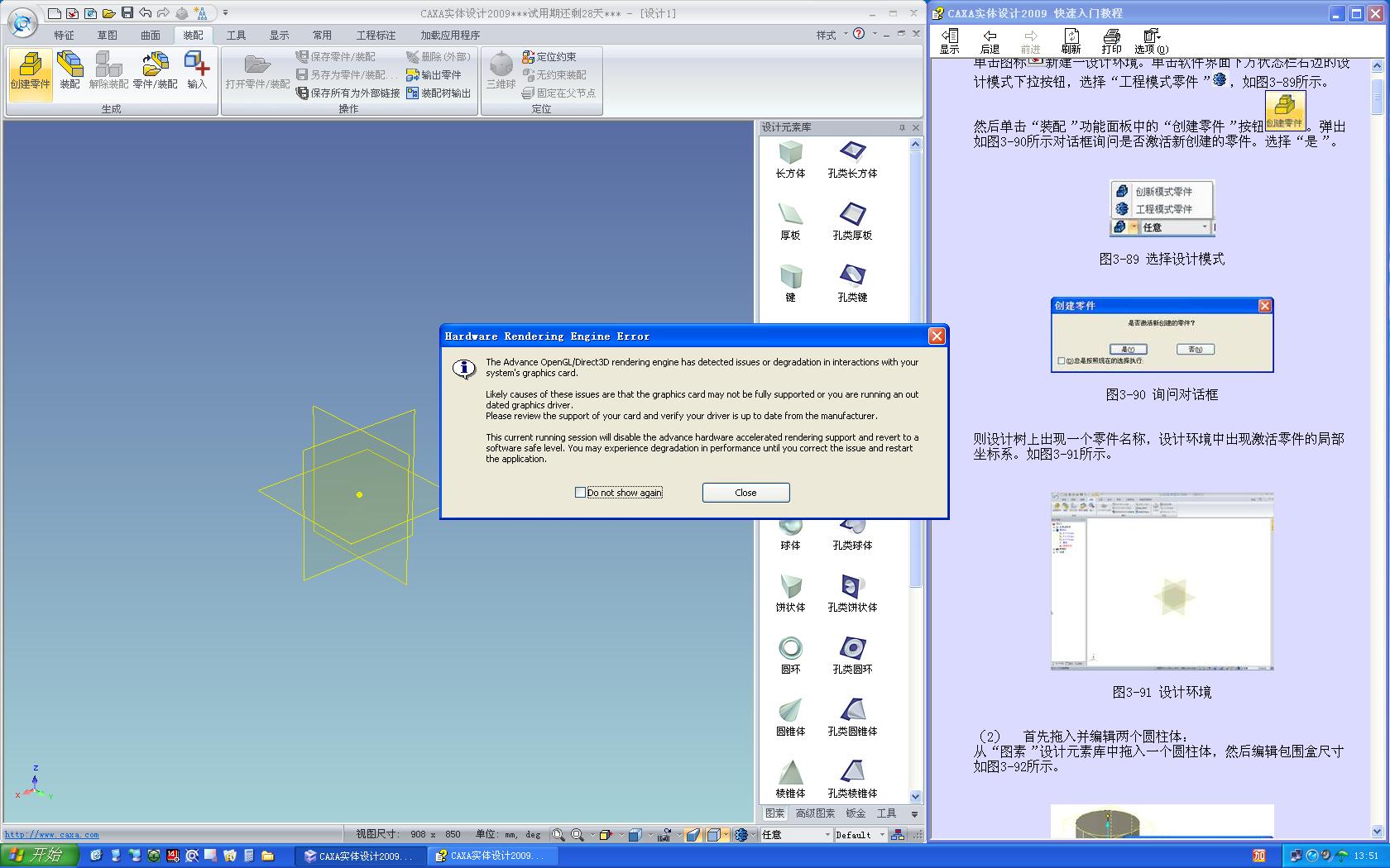

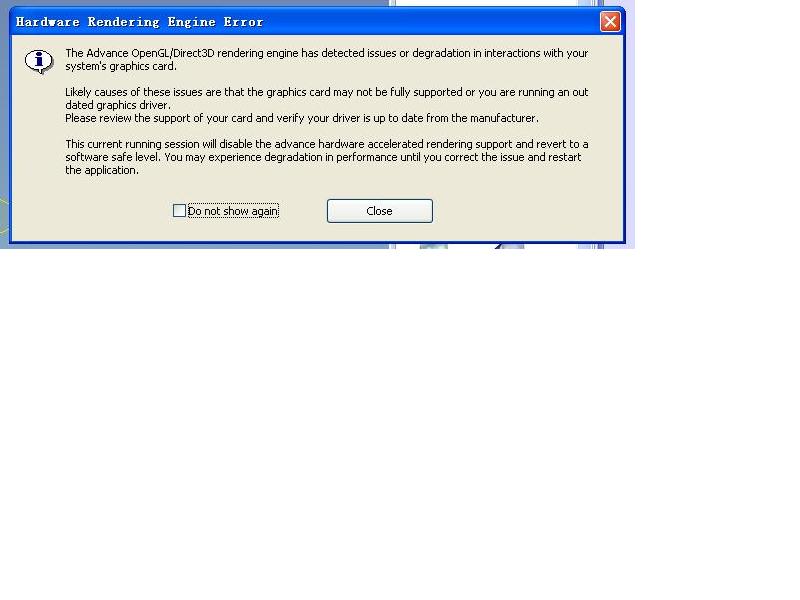

发表于 2010-6-29 15:35:00 | 显示全部楼层 |阅读模式
实体2009r3启动后,拖入智能图素死机,并出现一个英文对话框,想在这里贴张图,说明一下,弄了半天,不知怎样贴图,请告知,谢谢

 楼主| 发表于 2010-6-30 10:55:00 | 显示全部楼层
请问上面的问题是怎么回事,谢谢

发表于 2010-6-30 17:44:00 | 显示全部楼层
这是因为显卡不支持当前设定的渲染模式导致的。
可以尝试以下操作:
1. 更新显卡驱动。 可否告知您的显卡型号和驱动日期?
2. 选择其他的渲染模式。在菜单:【工具】【选项】【渲染】,选择“软件”渲染模式对显卡要求较低。
