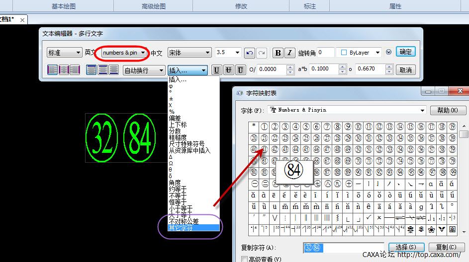

如何在CAXA中输入带圈的数字

发表于 2013-11-22 23:49:35 | 显示全部楼层
回复 11楼marswu的帖子
问下您这个怎么在CAXA电子图版中使用啊?

发表于 2013-11-23 11:41:14 | 显示全部楼层
回复 11楼marswu的帖子
wu17667166 发表于 2013/11/22 23:49:35
51
40
40

发表于 2013-12-22 23:46:38 | 显示全部楼层
回复 16楼marswu的帖子
我的插入里面没有其他字符的选项是为什么啊
发表于 2014-1-3 20:33:28 | 显示全部楼层
如果你想标记带圈的序号的话,可以在数字前+@就可以了。
