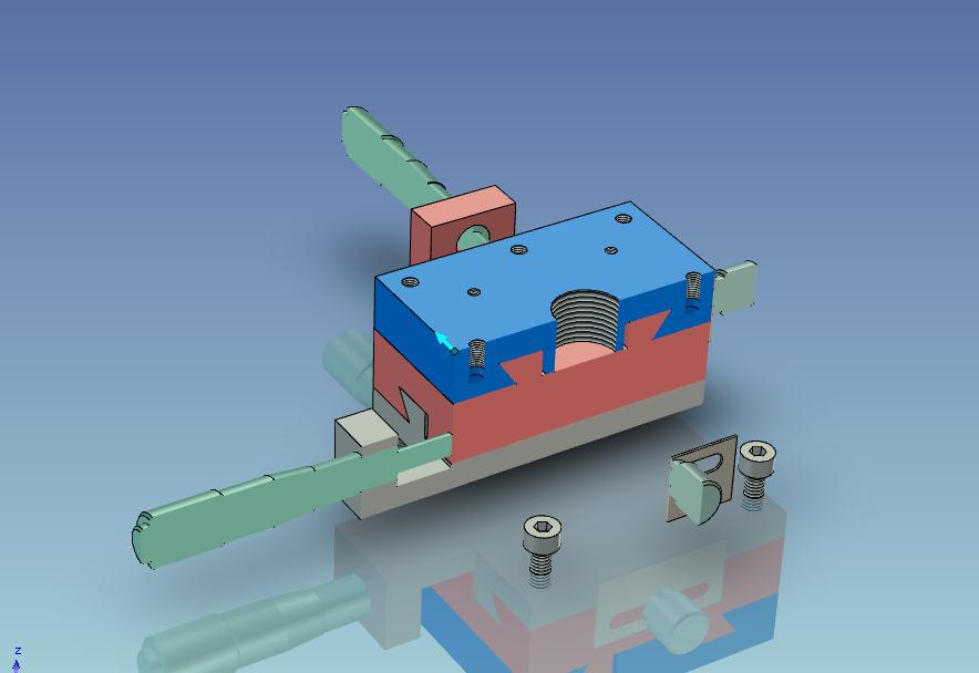

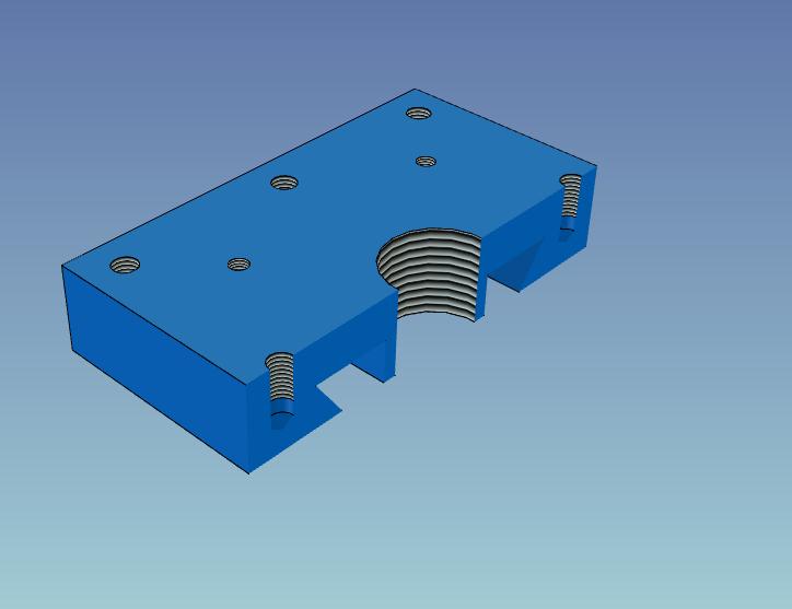

发表于 2011-5-31 19:49:00 | 显示全部楼层
这个截面功能还有待改进
这个截面功能还有待改进:
1、剖切装配体时链接的零件,不同方向的都会剖到;见装配截图。
2、如果在装配图中不删除截面的话,打开零件时,零件保持剖切状态,并且无法在零件层面取消剖切;见零件截图。
以上望版主确认,看看是否可以改进。

发表于 2011-5-31 17:50:00 | 显示全部楼层
到菜单“修改”->“截面”(不选择实体的状态下该按钮是灰的)。
