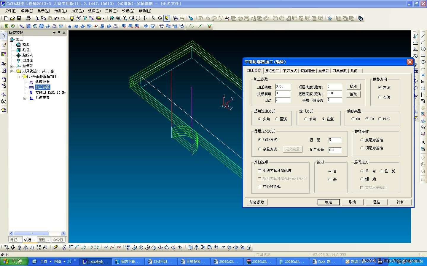

如图显示,刀具半径补偿代码选项是暗的。
搞定了添加G41/g42但是无法出现D代码!!!!???何解????

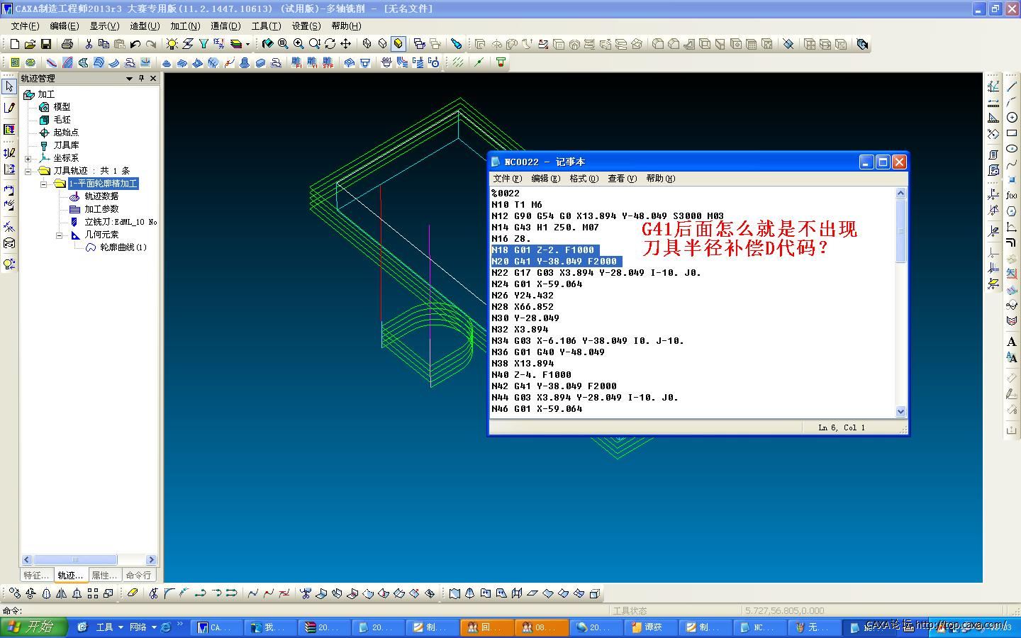

 楼主| 发表于 2013-2-20 15:56:05 | 显示全部楼层
自己搞定了,不过出现另一个问题,就是G41/G42之后不会出现D代码???

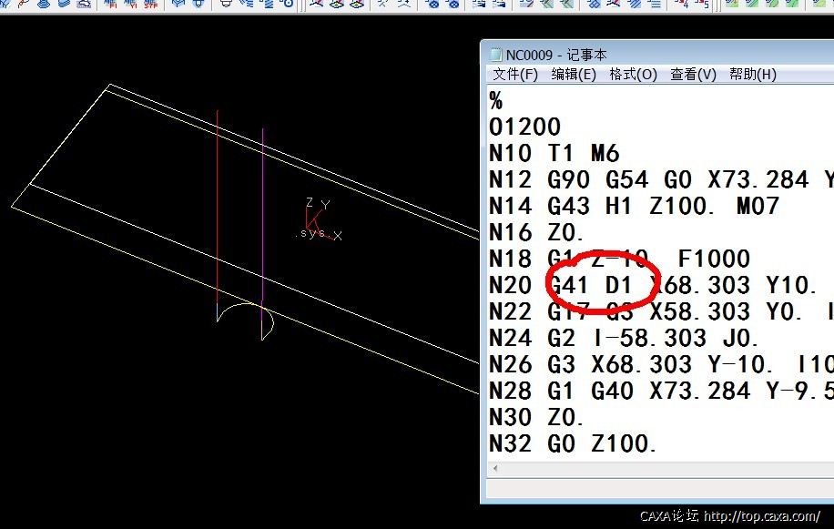

1.jpg 不会啊,兄弟,你的CAXA制造工程师盗版的吧?开个玩笑

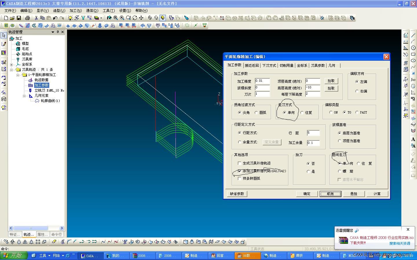

发表于 2013-5-4 20:34:32 | 显示全部楼层
参数里面有个ON TO   你选择TO  不对的话就选ON     ON是机床家改到补   TO是电脑自动改   应该是你遇到的问题吧!
