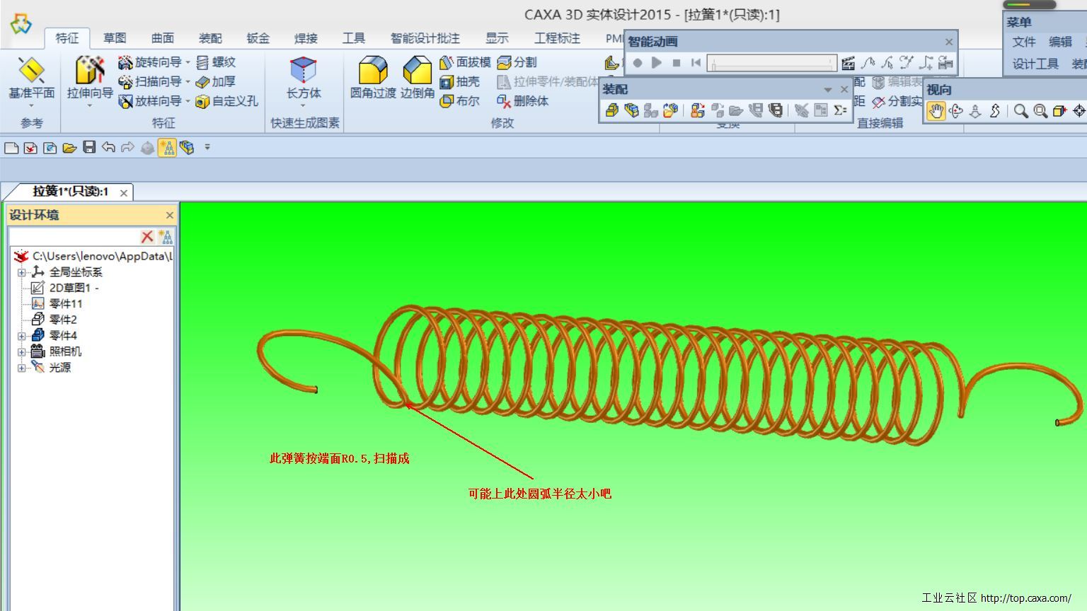

发表于 2015-7-25 14:59:49 | 显示全部楼层
回复 1楼cyzhlybwgl的帖子
我这个用直径3mm扫描不了,为什么?请教。
拉簧1.zip
1.14 MB, 下载次数: 21654
782
2150
32853
 楼主| 发表于 2015-7-25 19:18:52 | 显示全部楼层
