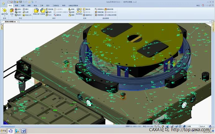

见图,每次打开装配总是要不厌其烦地到“显示”里去叉掉这些密密麻麻的约束、阵列、标注符号。请问高手有没有地方可以设置关闭这些的?先谢谢啦!

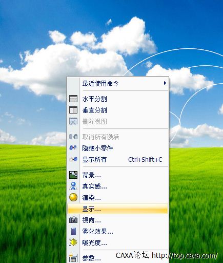

3.png 右键空白处 点击显示 后 出现

谢谢楼上指点!
在左上角的下拉菜单里同样有“显示”,为什么无法记住?

右击,绘图区背景,有一个“显示”一栏,里面有这些选项,取消勾选即可

但是这里有个daBUG,还没有解决,就是一旦装配保存过,外联的零件就被重新保存一次。造成:零件环境下的关于显示的全部参数都会被重置成默认的了,又像你上面的情况一下全部显示出来了。因为默认的这些选项是勾选的,另外零件的当前视向的视角也会变化,需要注意一下。
但对当前的坏境倒是没影响,可以记住。
