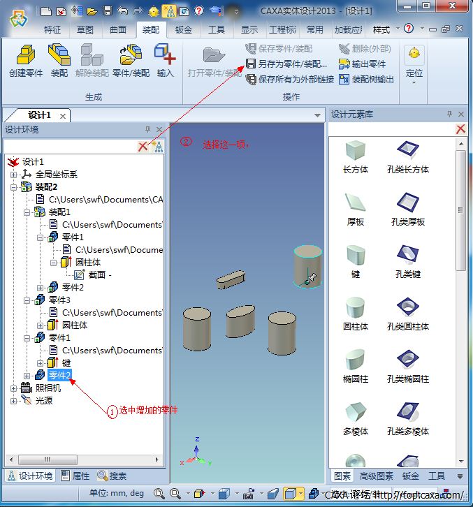

发表于 2013-4-23 15:09:51 | 显示全部楼层 |阅读模式
有些小零件在装配时做的,事后想把它单独作为零件保存,发现只能用“输出”存为中间格式,是否有办法保存为实体的ics格式?

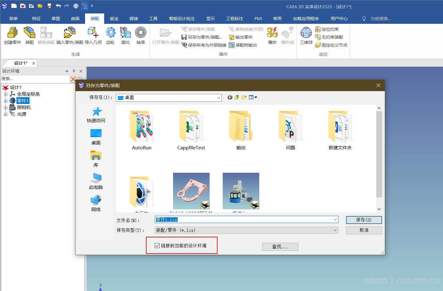

发表于 2020-7-3 09:29:07 | 显示全部楼层
外部保存还有链接关系吗?

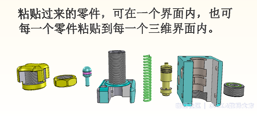

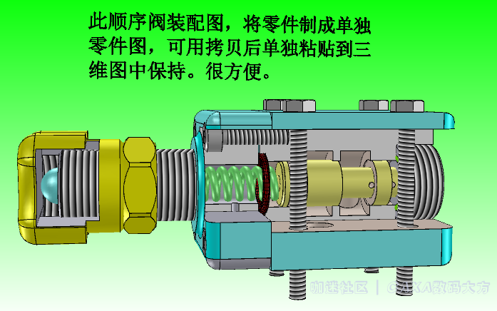

发表于 2020-7-9 21:18:03 | 显示全部楼层
复制粘贴很方便,以顺序阀为例。
供参考:
1152

发表于 2020-7-17 09:08:46 | 显示全部楼层
草方成 发表于 2020-7-3 09:29
外部保存还有链接关系吗?
在保存时,有选项保持外链
