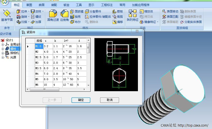

能否将我们公司常用的零件做成像实体设计中调用螺栓那样的参数化界面吗

如题,

可以啊,参数化定义就可以了啊

界面不能自行修改,类似功能可以参考如下贴子:
CAXA三维CAD参数化和系列化5—法兰参数化
http://top.caxa.com/showtopic-14314.aspx

还有变形设计。!

建议变形设计,多做几个图素库

要么和caxa联系定做

好好学习一下,进行参数化定义吧,不是太难

多谢各位大侠,再请教一下,我做了几个参数化零件,放入元素库后,再拖出来使用,参数化就没有了,这是是正常的情况还是不正常的?

楼主,上个源文件看看
