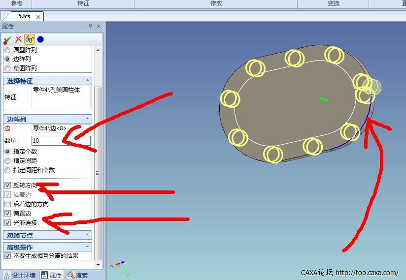

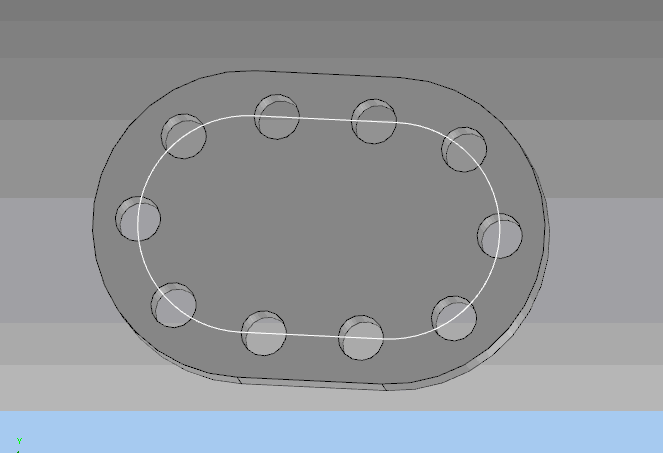

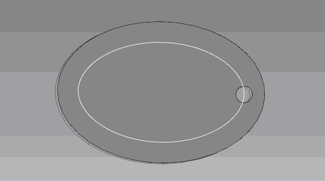

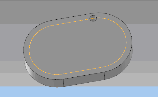

5.ics (63 KB, 下载次数: 13654) 条,只能做成两条。不知道为啥,试了好多次不行。见图和源文件

发表于 2013-8-24 13:53:31 | 显示全部楼层

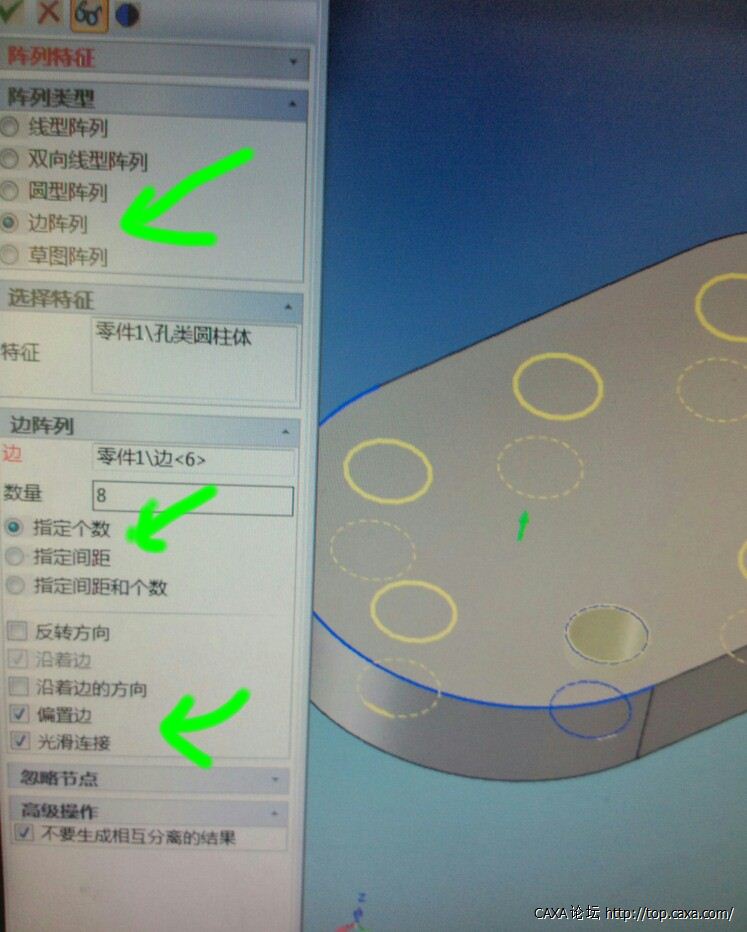

有边阵列功能,楼主研究一下

 楼主| 发表于 2013-8-24 22:32:53 | 显示全部楼层

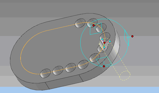

第一个报错是因为想要阵列的孔没放到位置。

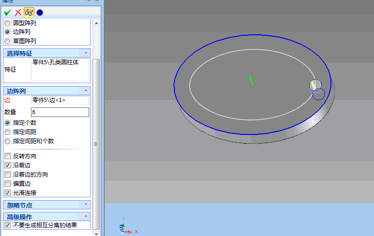

 楼主| 发表于 2013-8-24 22:51:42 | 显示全部楼层
椭圆咋整不出来了啊

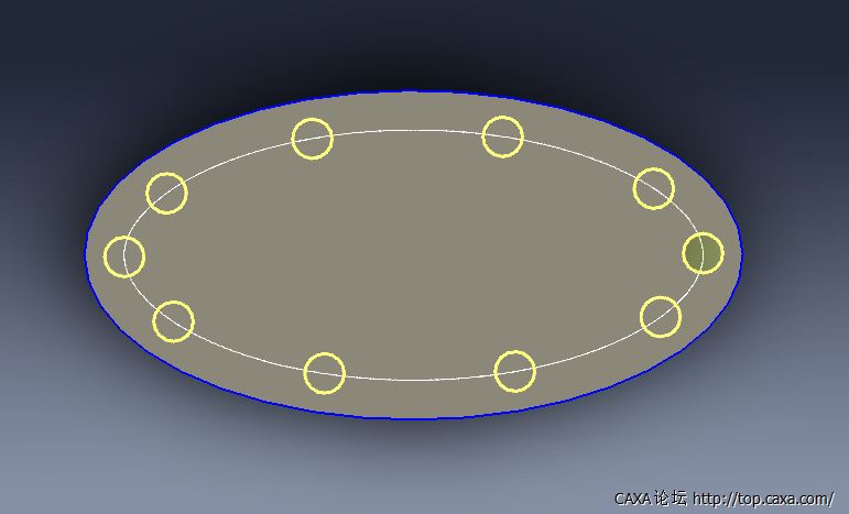

发表于 2013-8-24 23:28:32 | 显示全部楼层

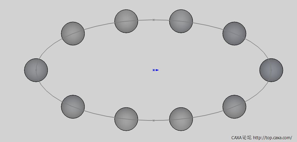

好像不均匀
别的软件做的

发表于 2013-8-25 22:59:33 | 显示全部楼层
caxa是按照圆等分后投影进行的,不是按弧长等分进行的。所以对于椭圆和样条曲线的轮廓这个命令的结果都是不正确的。这应当是caxa的一个BUG
