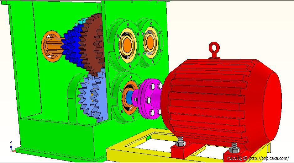

发表于 2013-9-5 13:33:30 | 显示全部楼层
楼主作品看起来复杂了!

发表于 2013-9-6 08:07:21 | 显示全部楼层
变速箱,变速拨叉没有啊

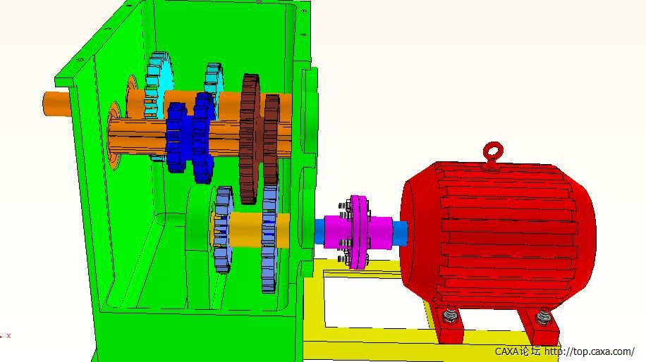

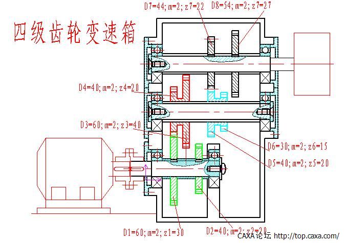

发表于 2013-9-6 16:45:57 | 显示全部楼层
定速比的怎么有两组齿轮?齿轮还是装在花轴上,是不是还没有画完哪。
782
2150
32853
 楼主| 发表于 2013-9-6 18:39:36 | 显示全部楼层
回复 4楼n_hbhy的帖子
变速箱,两个二连齿轮滑块,当然要有拨叉了,是在剖掉的箱体内,没画。画全了齿轮传动就看不全了。

 楼主| 发表于 2013-9-6 18:46:29 | 显示全部楼层
回复 7楼sxlfr的帖子
两组2连齿轮滑块的移动,不同啮合的组合,可得4级不同的转速,当然不是定速的了。
