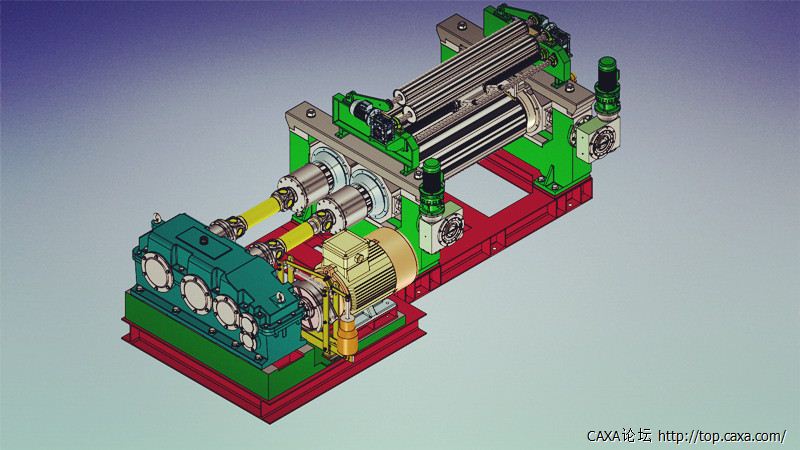

SK550开炼机总图(带翻胶)

这个直接用YEJ励磁制动电机,可以去掉外加的制动器了。岂不更合理。(仅供参考)
