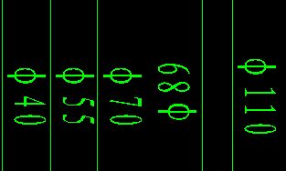

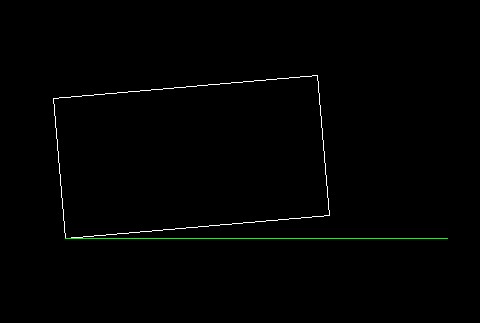

在工程图中,在同一位置标注的直径尺寸,结果数据显示的方向与习惯方向相反,这是为什么,怎么修改成方向一致?
      还有生成的视图中心线与原图中心线不重合怎么办?
      再有剖视图在45度时,标注的尺寸的数字打印出图有很奇怪的重影,其它视图正常。

发表于 2011-6-18 15:38:00 | 显示全部楼层
这个像是图纸没有正交放置而产生的现象。楼主最好把原文件上传来才能够定论。

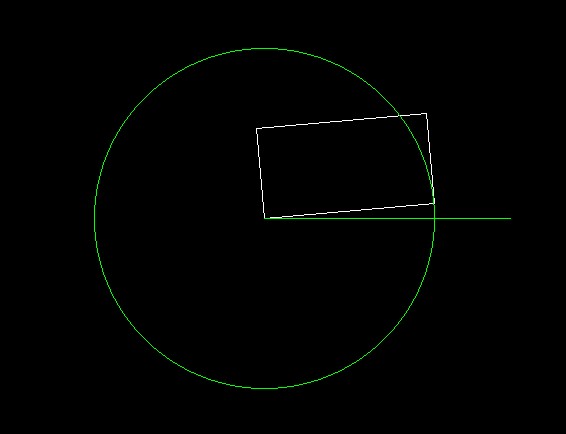

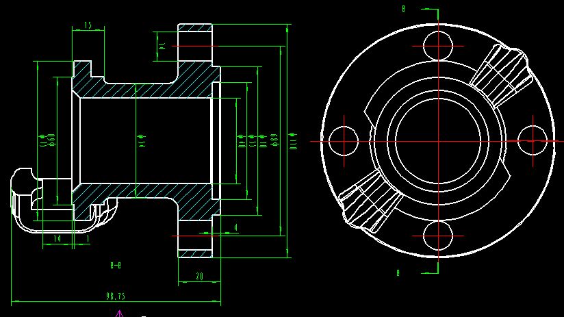

发表于 2011-6-18 16:38:00 | 显示全部楼层
楼主这个图果然逆时针旋转了一个很小的角度,没有正交放置,我把这图顺时针旋转到正交放置后,标注自动正确了。请见截图与原文件。
注:原文件我只把剖视图正交放置了,其他视图没动。 液氧快速接头JA.exb (167 KB, 下载次数: 6500)

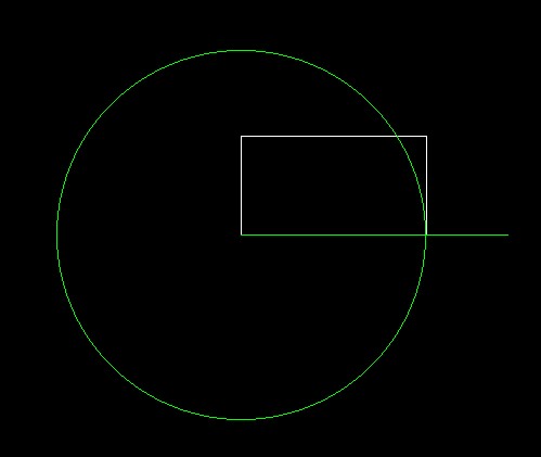

回复 5# osis 的帖子
正交怎么操作?请赐教,谢谢!

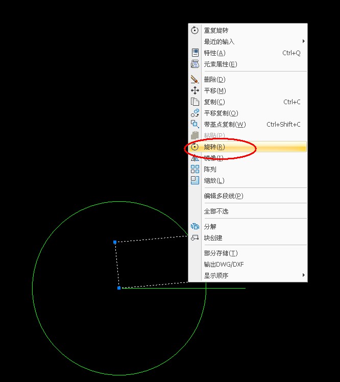

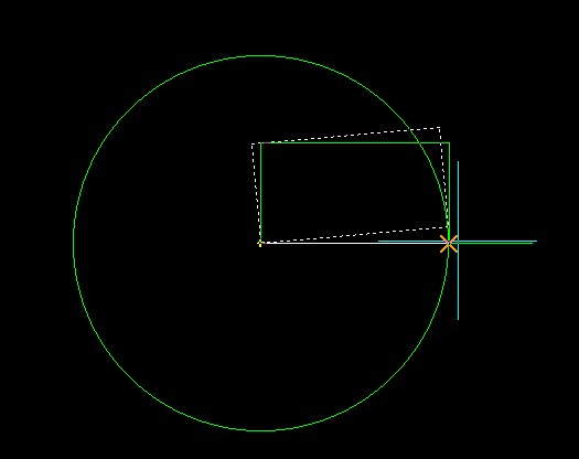

发表于 2011-6-18 18:16:00 | 显示全部楼层
操作方法如下:(见附图)
1、过旋转基点画一条水平线。
2、以基点为圆心画一圆。
3、选中图形右击,点击旋转。
4、左下角的立即菜单如图设置。
5、分别点击“基点—起始点—终止点”。
6、旋转完成。

 楼主| 发表于 2011-6-18 23:18:00 | 显示全部楼层
回复 8# CAXApyh1913 的帖子
请问osis是在工程图环境中操作的吗?我选中图形后右击也不出现上图《点击旋转》的对话框啊?

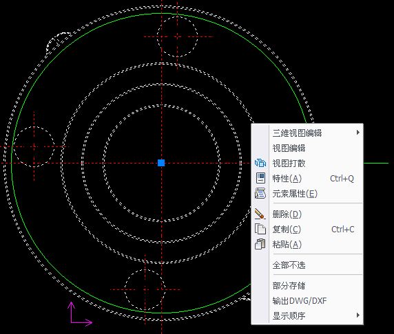

发表于 2011-6-19 00:17:00 | 显示全部楼层
楼主必须先把每个视图的块打散才能编辑。
