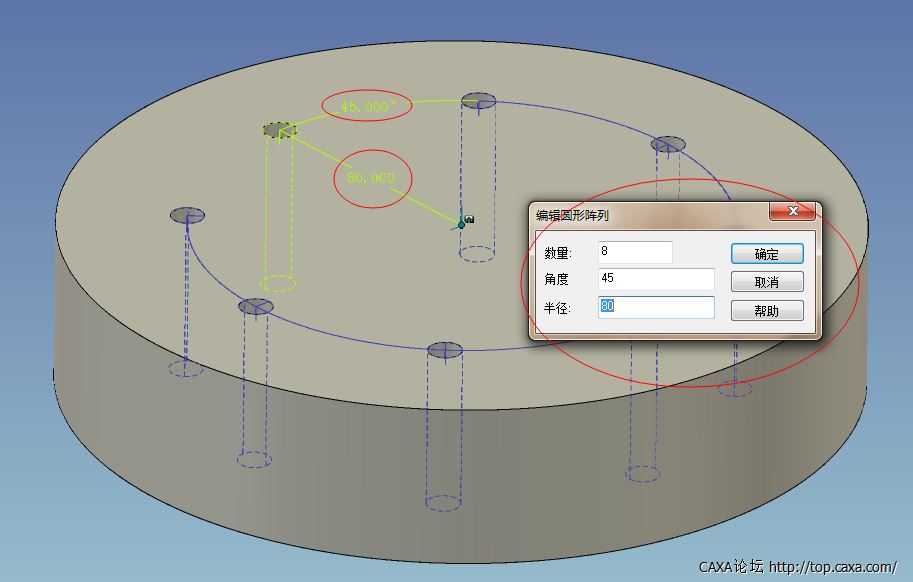

这个问题目前实体是有这个功能的,只是看你怎么使用,比如你在一块板上以圆周匀布了多个孔,而此时又想一次性改变孔的中心距,这个时候你就该注意到不能用拷贝,而应该用阵列特征来操作,因为用整列特征是相互关联的,阵列的半径和角度都是可以编辑的。而用拷贝命令,只是复制了一个特征或零件,相互之间没有关联,所以说每个命令要用在适当的场合变会返回其最大的优势
