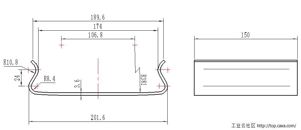

不好意思,前几天没表达清楚,这是三轮车上的一个零件,45钢,宽度150,厚度3.6,请教如何用模具一次性成型?是不是需要滑块斜顶模具

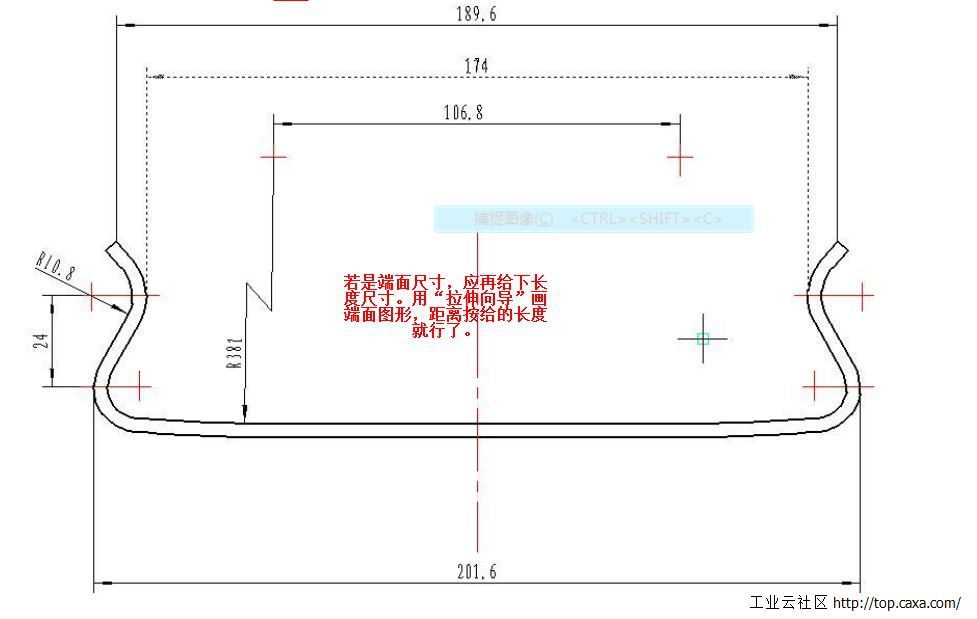

发表于 2015-5-29 07:06:07 | 显示全部楼层
没有提供截面, 如何"成型"?
如果是矩形截面, 采用拉伸建模较简单; 如果不是矩形截面, 可用扫描生成.

楼主,你是问加工方法吗?

发表于 2015-5-30 08:30:56 | 显示全部楼层
滑块对顶一次成型,有必要的话可以整形一次
28
2032
24480
发表于 2015-5-30 09:01:53 | 显示全部楼层
肯定要用斜活块
一次成型模具有点复杂,凹凸,模都要斜活块
两次成型就简单了。
91
344
344
 楼主| 发表于 2015-5-30 17:14:57 | 显示全部楼层
回复 7楼caxadaxia的帖子
谢谢,公司里面有了两副简单模具,一模横放成型底面。二模成型侧面上端圆弧
GMT+8, 2025-11-3 07:25 , Processed in 0.124892 second(s), 24 queries .
