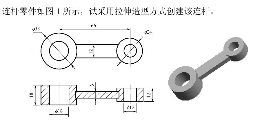

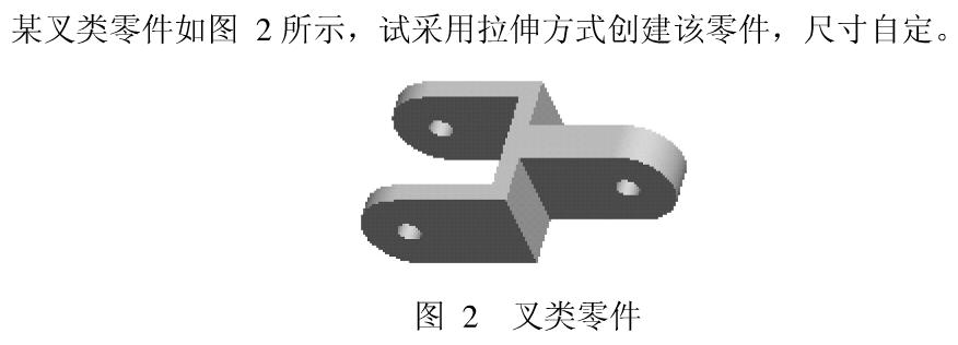

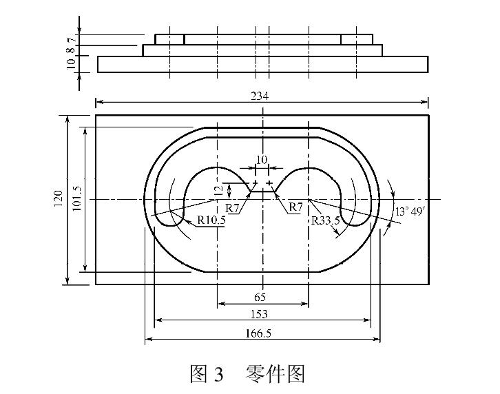

实体设计的练习题
新手可以拿来练手

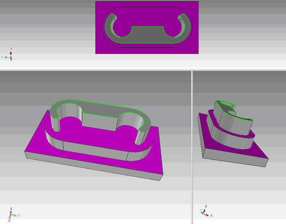

做呢一个
做呢一个不小的对不!希望老师能多给意见 谢谢
