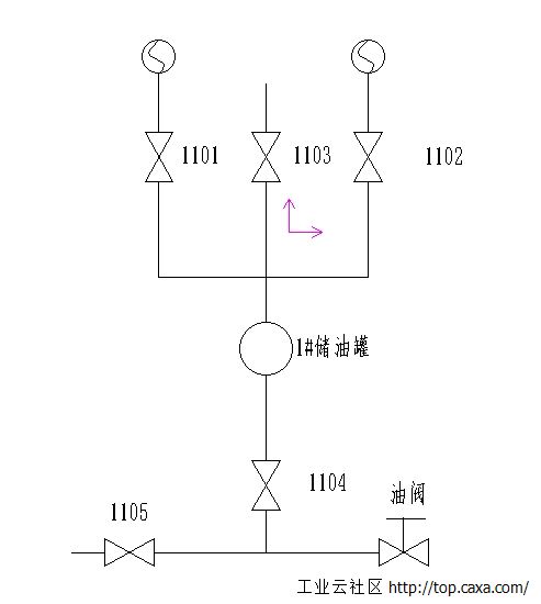

我在使用CAXA软件时,有个想法想跟你们交流一下,我们在绘制许多系统图时,经常需要对一些阀门编号或者继电器编号进行注释,不知道怎么才能完成这个功能,请各位指导一下。
如:这是原图

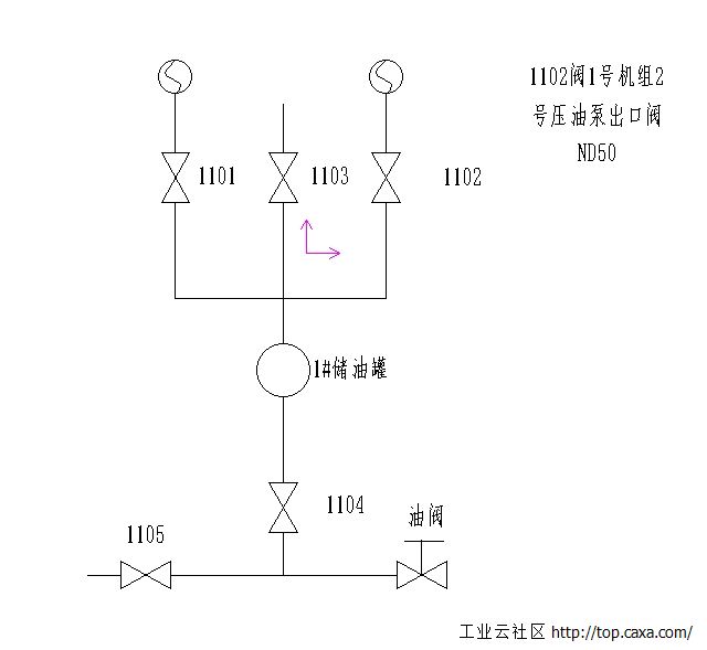

在软件打开图纸情况下,当鼠标移动到1102这个阀门标注号上时,能够显示出
对1102阀的一个批注,当光标移除1102这个阀门标注外,批注自动隐藏。
这个功能怎么才能达到?敬请各位指导,谢谢!

好像图板没有这样的功能。
可以用块名来显示,把需要显示的信息写到扩展属性里,把左边的特性信息框锁定,选中块,特性里会显示块名称等信息。
但是鼠标移上去是不会显示的,需要选中。

感谢caxadaxia,你提供的这个方法虽然没有达到上面的要求,但也不我原来想的那个方便一些,谢谢!我原来是用元素属性定义的,比较繁琐。也希望软件开发者能够提供这样的功能。谢谢!
