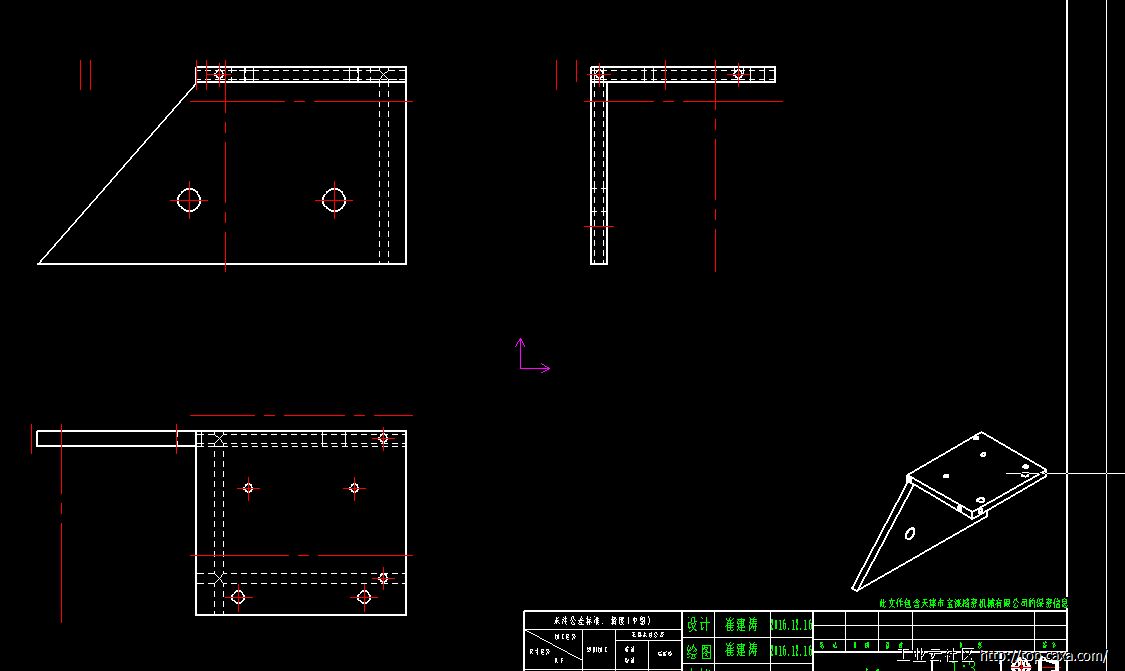

<br> 微信图片_20171213093018.png <div><br></div><div>三维转二维   出现混乱的中心线   此问题自实体2018发布就一直存在  虽然不影响使用     但请官方出个补丁修正下<div><br></div><div>在显示隐藏线的时候 &nbsp; 出现混乱的中心线<br><div><br></div></div></div>

您好,能否上传附件,我们这边验证一下。

发表于 2017-12-18 22:32:23 | 显示全部楼层
不只是2018有这种情况,2016也有

发表于 2017-12-24 08:09:32 | 显示全部楼层
我也有这样的情况,2018版本跟新老版本二维图形时会出现,用2018三维转二维没有发现

发表于 2017-12-28 08:24:12 | 显示全部楼层
关于中心线跑偏的问题,大家可以去百度网盘下载一下实体设计最新的补丁,可以解决这个问题
链接:https://pan.baidu.com/s/1pKM2kUf
密码:e596
如果还有其它问题,欢迎大家随时提出

 楼主| 发表于 2017-12-28 08:28:57 | 显示全部楼层
回复 6楼福特司令官的帖子
刚刚 核实过  问题已解决   谢谢
