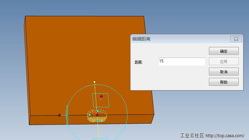

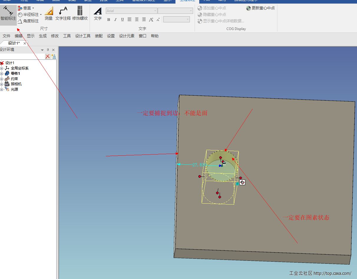

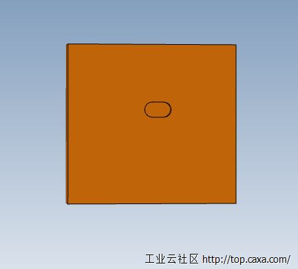

在一块钢板上开一个孔类键,如何约束或标注其到板边的距离?

我要求的是约束,在我改变板的大小时,孔离边的距离不变

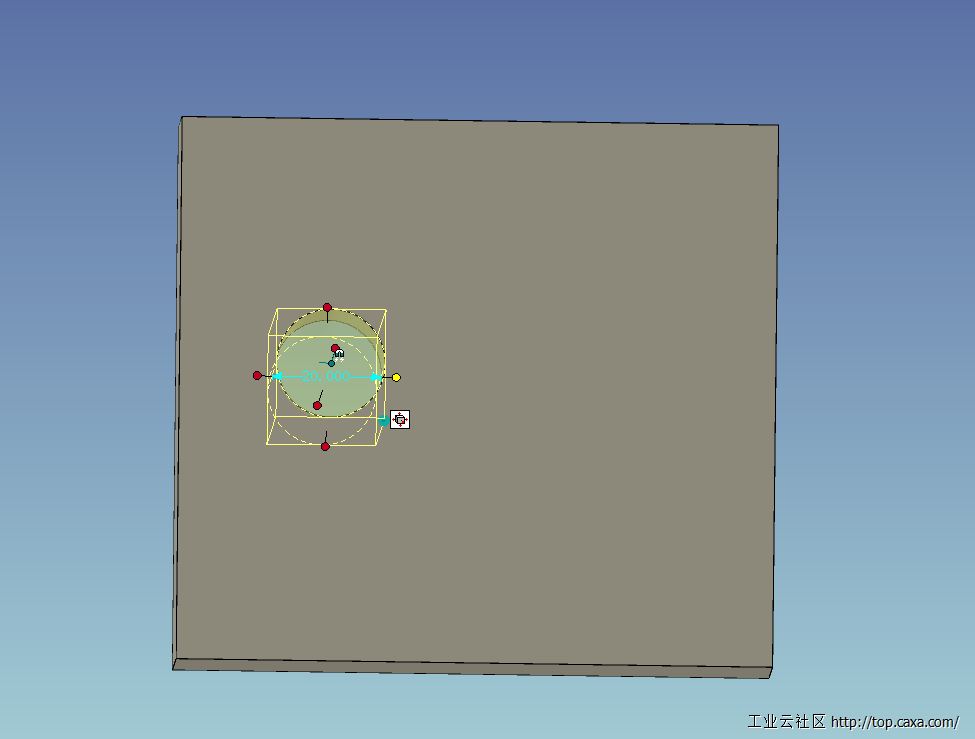

 楼主| 发表于 2018-1-15 17:15:07 | 显示全部楼层
回复 6楼CAXA20的帖子
谢谢解答,圆孔可以,我问的是孔类键

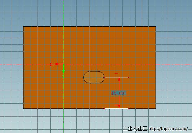

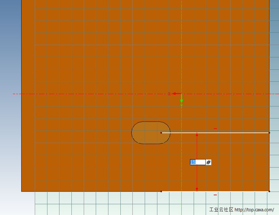

发表于 2018-1-13 19:17:47 | 显示全部楼层
回复 2楼ctjt000的帖子
lzwgg 发表于 2018/1/13 14:54:20

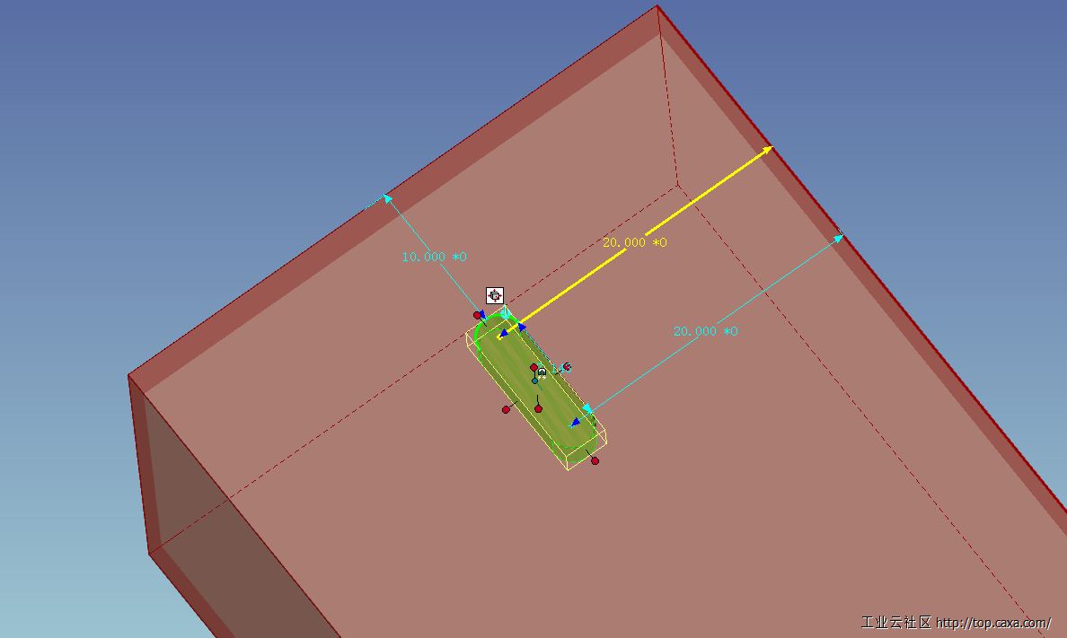

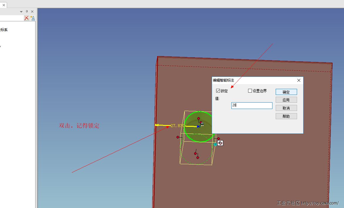

板大小改变后键槽位置通常距某一边尺寸也要改变。用约束法好像不可以。用下述粗略方法去解决。参考!

发表于 2018-1-13 15:00:34 | 显示全部楼层
把孔固定在那个父节点上就可以了。你怎么改变外形孔都不动。

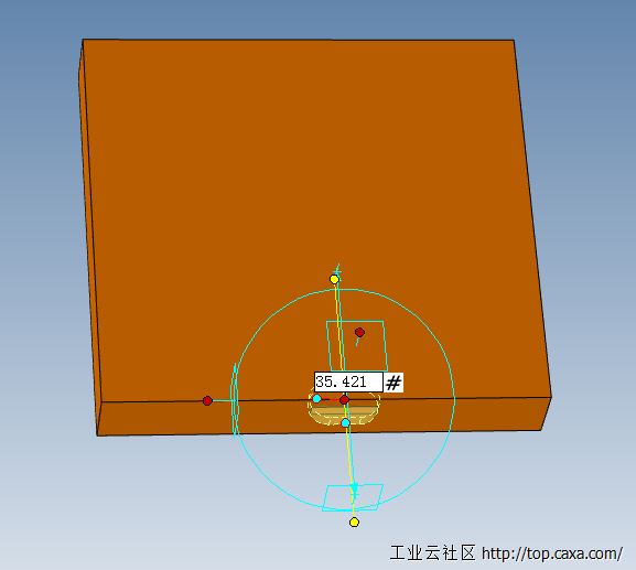

发表于 2018-1-13 11:53:01 | 显示全部楼层
三维球按照所需距离移过去
