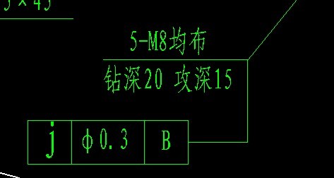

发表于 2010-9-10 16:18:00 | 显示全部楼层 |阅读模式
位置度符号变成了j

 楼主| 发表于 2010-9-10 16:38:00 | 显示全部楼层
修改后能正确显示位置度符号,存盘后退出,再打开又变成J了,不知道有什么办法解决?

发表于 2010-9-13 09:59:00 | 显示全部楼层
双击,然后选择编辑位置,然后编辑到同一位置即可
可能是内嵌的图版内的该标注的风格所引用的字体风格的原因

 楼主| 发表于 2010-9-13 10:57:00 | 显示全部楼层
双击,然后选择编辑位置,然后编辑到同一位置,按楼上的做法,位置度符号显示出来,存盘后,再打开还是j字,问题仍然没有解决!!!

发表于 2010-9-13 12:56:00 | 显示全部楼层
保存文件使用2009格式就行了。

 楼主| 发表于 2010-9-13 13:24:00 | 显示全部楼层
还真是这样,为什么2007格式就不行呢?
