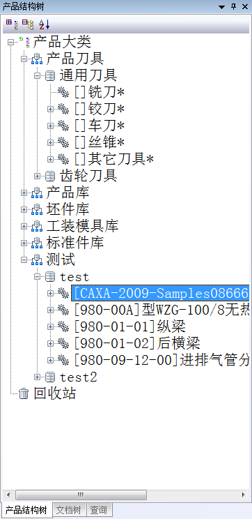

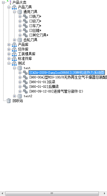

默认大小(小五=-12
png
png
修改后大小 (小三= -21
png
png
