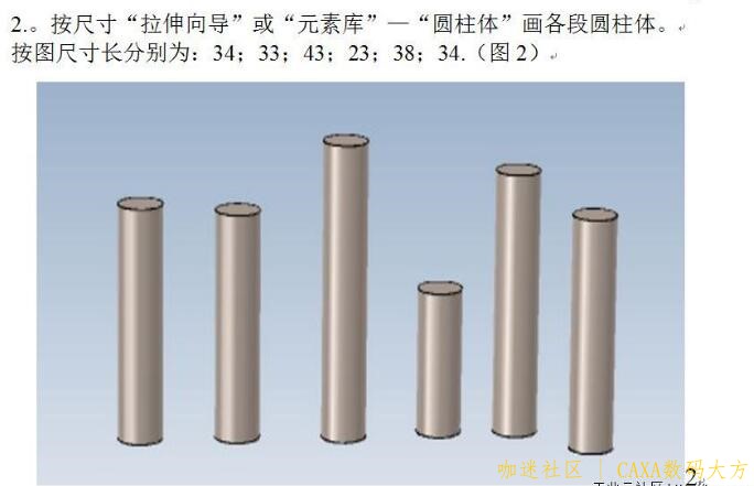

实现目标:绘制空间弯管
实现步骤如下:
  1. 生成多跟圆管(生成方法:从catalog库中拖拽or特征生成)
  2. 使用放样特征生成弯管接头
  3. 将弯管接头与圆管进行装配
  4. 调整弯管接头的方向
生成效果如图所示:
步骤详细图解如下:
