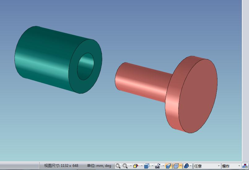

发表于 2011-6-1 15:11:00 | 显示全部楼层
采用配置文件
1、点右下角的配置;见截图。
2、按截图创建一个新的配置环境。
3、切换到这个环境就可以做爆炸图。
216
14116
发表于 2011-6-1 17:00:00 | 显示全部楼层
我以为配置是给你创造了不同设计环境,相同的零部件在不同的环境中,可以以不同方式来表现。实际的用途中:1、可以在同一装配文件中,同时做出若干个不同的装配;就像搭积木,你可以搭出很多不同的造型。2、这些不同的造型可以输入到二维工程图。
以上纯属个人观点,请坛友们也发表看法;也请版主们发表官方说法。
