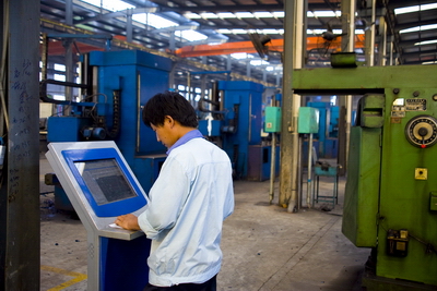

PLM项目上线以后,研发数据可以畅通无阻地转换为其他部门需要的数据,下放到各业务部门。研发部门也可以直接把最新的设计图纸传输到生产一线,保证了设计图纸的准确性。通过生产车间的终端浏览器,工人查看最新的图纸信息,实现了车间的无纸化生产。
通过图文档管理,设计部门实现了图纸集中统一管理,文件数据进行了加密,根据人员岗位不同,赋予不同的产品权限,而且分类非常清楚,查找更加方便。“以前工人怕图纸丢了,每次看完以后都要把图纸锁在柜子里,而现在,车间已经实现无纸化生产,通过车间的浏览器察看图纸。如果到现在设计图纸还是纸质方式保存,不知道要装满几个屋子了。”邓乃伏开玩笑的说。
