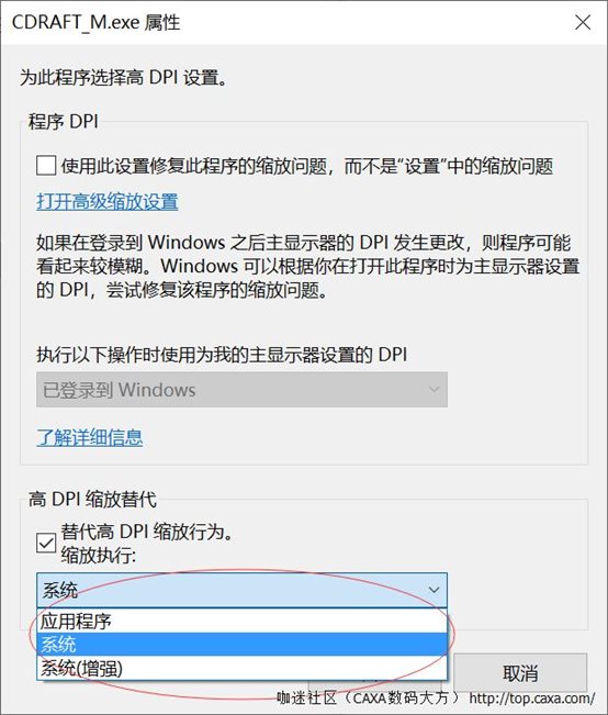

1、找到电子图板安装目录,选中CDRAFT_M.exe,右击,选择“属性”。在出现的窗口上,点击“兼容性”,选择“更改高DPI设置”。
2、在“高DPI缩放替代”的下拉菜单中,选择修改为“系统”。
3、重启电子图板,即可看到修改后的效果了,整体显示明显改善很多。

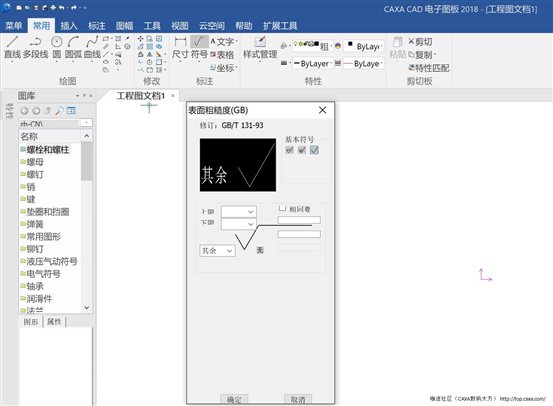

下面以2560*1440分辨率,DPI为200%的极端情况为例,展示了修改前和修改后的效果截图。
 修改之前:
修改之后:
