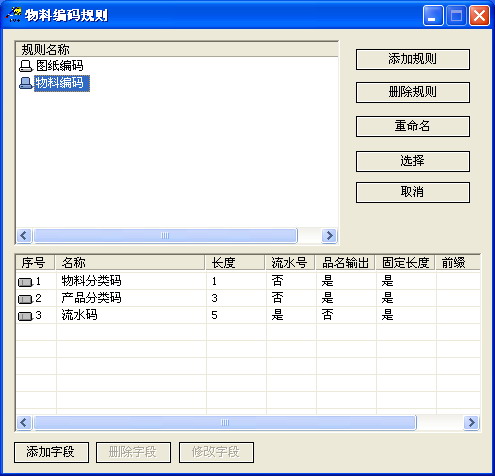

编码工具是独立于协同平台的运行工具,该工具产生的编码可以为协同管理调用,直接插入到协同管理系统或者CAD工具的物料代码、图纸代号等栏目中。编码工具主要功能有规则定义和编码生成两部分。
1:规则定义
在工具内可以按条目增加规则。在刚添加的规则上“新增段”即可为规则增加一个字段,然后可对字段的属性进行定义。
图 编码规则定义器
2:编码生成
提供编码生成向导,按照编码规则生成符合规则的编码,系统自动保证代码的唯一性。在编码生成工具中,同时提供已有代码查询功能,可以从编码库中查询已有的代码。
