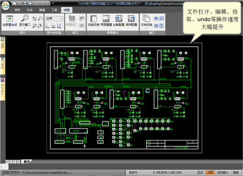

CAXA电子图板2011打造了全新软件开发平台,多文档、多标准及交互方式上带来全新体验,而且在系统综合性能方面进行了充分改进和优化,对于文件特别是大图的打开、存储、显示、拾取等操作的运算速度均提升100%以上,Undo/Redo性能提升了10倍以上,动态导航、智能捕捉、编辑修改等处理速度的提升,给用户的设计绘图工作带来流畅、自如的感受。而且依据中国机械设计的国家标准和使用习惯,提供专业绘图工具和辅助设计工具,通过简单的绘图操作,将新品研发、改型设计等工作迅速完成,提升工程师专业设计能力。

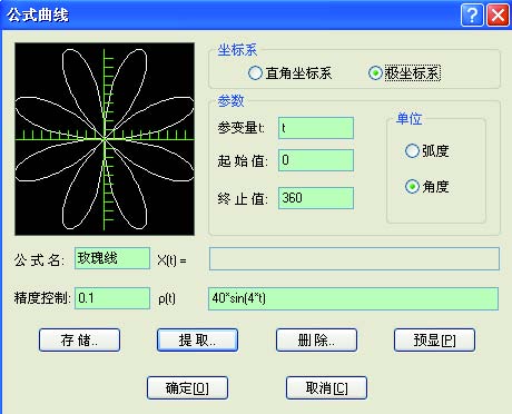

高级曲线针对机械设计的复杂图形,可以通过设定参数值直接生成高级曲线,如公式曲线、齿轮以及孔/轴等复杂曲线。

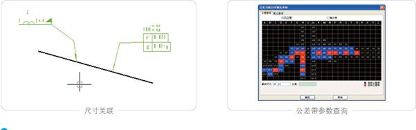

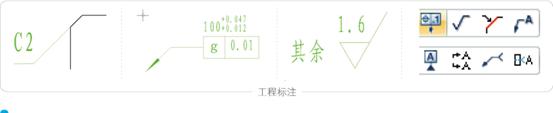

工程标注--增强功能
电子图板除提供常规的尺寸标注工具外,针对机械专业的最新国家标准提供了中心孔、焊接符号、基准代号、引出说明、剖切符号等工程标注工具,增强了粗糙度、倒角标注和形位公差等标注的部分功能。这些电子图板的特色标注功能,大量减少了绘图标注工作量,规范标准的标注方式并减少了设计工作的偏差,提升图纸质量。
尺寸关联--全新功能夹点编辑尺寸时,尺寸数值、箭头、位置自动变化,工程标注随尺寸标注自动关联。电子图板自动领会设计意图,几何尺寸和标注紧密结合。
公差带参数查询针对机械行业公差与配合修订的最新标准,提供可视化的查询工具,避免繁琐的查阅机械设计手册和其他资料工作,直接输入孔轴配合参数避免错误和时间浪费。

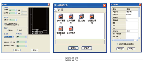

CAXA电子图板提供开放的图纸幅面设置系统,可以快速设置图纸尺寸、调入图框、标题栏、参数栏、填写图纸属性信息。还可以快速生成符合标准的各种样式的零件序号、明细表、并且零件序号与明细表可以保持相互关联,极大提高编辑修改的效率,并使设计工程标准化。电子图板支持主流的Windows驱动打印机和绘图仪,并提供了指定打印比例、拼图、排版等多种输出方式,保证工程师的出图效率,节约时间和资源。
幅面管理--增强功能 CAXA电子图板按照国标的规定,在系统内部设置了十种标准图幅以及相应的图框、标题栏。系统还允许自定义图幅、图框和标题栏。并将自定义的图幅、图框等制成模板文件,以备其它文件调用。通过属性定义的方式将图纸名称、代号、企业信息等附加到参数栏中,还可以填写齿轮参数表等各种表格,图框、标题栏、参数栏都支持定义属性和双击编辑,减少了幅面操作步骤,提高企业标准化和规范化设计水平。

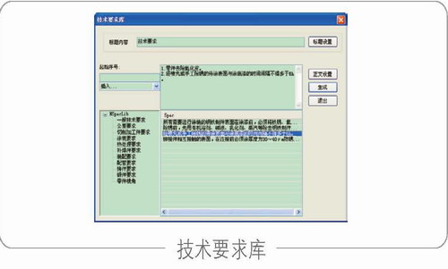

技术要求库--增强功能
CAXA电子图板针对机械制图中需要输入相应的技术标准和要求等工作,扩充和完善了特有的技术要求库。用数据库文件分类记录了常用的技术要求文本项,可以辅助生成技术要求文本插入工程图,也可以对技术要求库的文本进行添加、删除和修改,即进行管理。

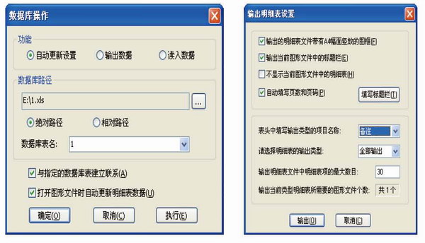

轻松定制企业明细表风格,明细表与零件序号联动,可随零件序号的生成,插入和删除产生相应的变化。明细表支持*.mdb和*.xls数据文件格式,可以与数据库交换数据并且直接进行数据文件关联。定义参数将明细表数据信息输出到单独的文件中,从而减少明细表绘制填写工作的繁琐,并大量节约数据交互的时间。

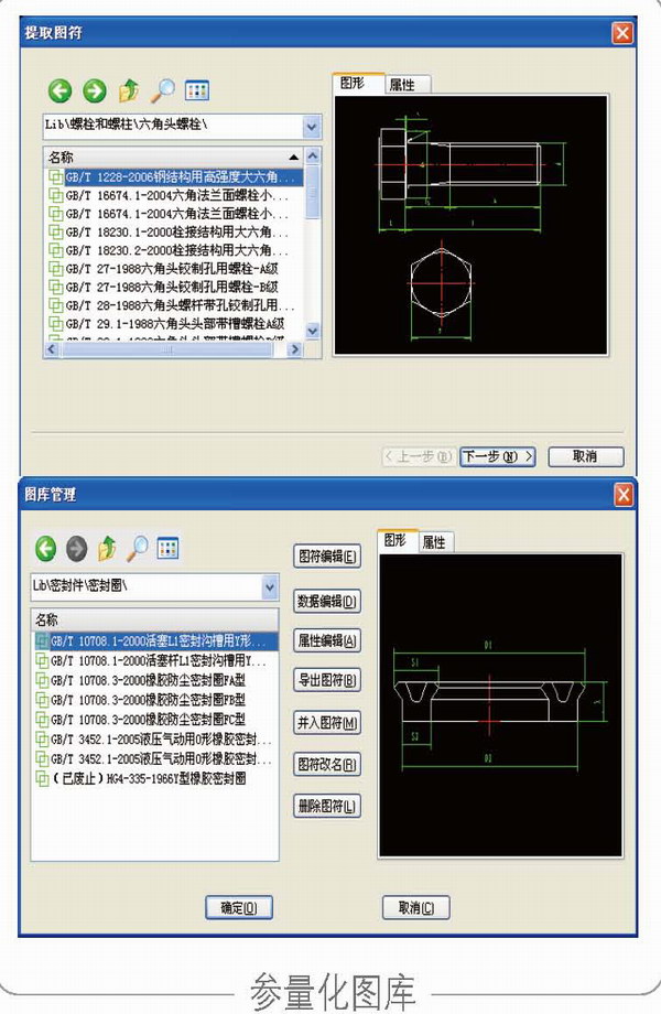

CAXA电子图板针对机械专业设计的要求,提供了符合最新国标的参量化图库和构件库。共有20多个大类,1000余种,近 30000个规格的标注图符,并提供完全开放式的图库管理和定制手段,方便快捷的建立、扩充自己的参数化图库和构件库。
参量化图库--增强功能图库中的图符按是否参数化分为参数化图符和固定图符,由一个视图或多个视图(不超过六个视图)组成。图符在提取出来时可定义为块,在调用时可以进行块消隐。利用图库及块操作,为用户绘制零件图、装配图等工程图纸提供了极大的方便。图库是一个面向用户的开放图库,用户不仅可以提取图符、定义图符,还可以通过软件提供的图库管理工具对图库进行管理。
自定义、驱动图符--增强功能不同场合、不同技术背景的工程师可能需要用到一些电子图板没有提供的图形或符号,可以使用定义图符命令定义常用的图符,对已有的图库进行扩充。还可以对已提取出的没有打散的图符进行驱动,更换图符或者改变已提取图符的尺寸规格、尺寸标注情况和图符输出形式等参数。

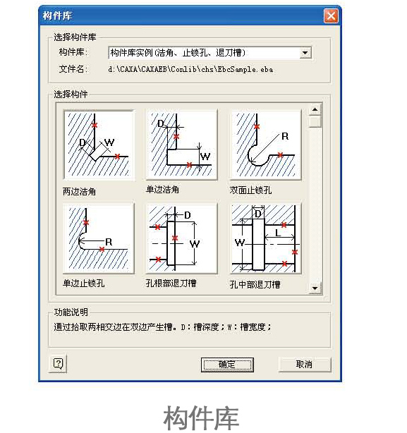

构件库针对机械设计中频繁出现的构件图形比如工装夹具、倒角、孔槽等,CAXA电子图板提供完整的构件库,在使用过程中通过电子图板自动载入,不需要应用程序管理器进行加载和卸载,不需要对话框进行交互,通过工具栏、立即菜单和命令行均可操作应用。

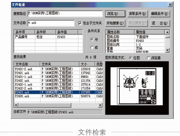

文件检索"文件检索"功能可以实现在"图纸管理"中检索本地计算机或网络计算机上符合查询条件的文件,根据标题栏信息设置所需的查询条件,系统会自动在搜索路径中进行搜索,将符合条件的文件显示在"查找结果"中,选择文件后系统会显示图纸的属性名称和属性值以及零件的图纸。

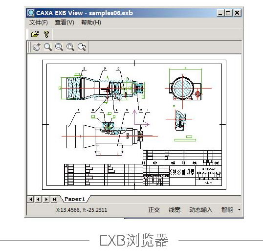

EXB浏览器
EXB文件浏览器主要用于浏览EXB文件。在浏览器中可以对图形进行放大、缩小、窗口显示等显示操作,无需安装电子图板软件即可通过浏览器进查看图纸。
