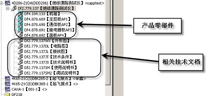

1、产品结构的建立
先建立产品。重新建立产品,在该产品下建立相关技术文档,然后建立零件,建立部件,最后建立部件下的文档、零件及部件。

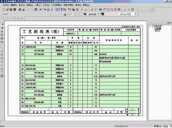

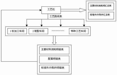

2、工艺路线表的自动生成
产品结构建立完成后,由主管工艺员对产品编制工艺路线表,依据为产品的各级整件明细表,将产品所属零、部、整件(自制件与外协件)依次(先零件、后部件、再整件)列出,并将部、整件依隶属关系将各级整件及各级部件层层展开。
使用部门:工艺处 卡片名称:工艺路线表
3、外协件明细表
能够筛选出需要外协的零组件,填写到外协件明细表中。
使用部门:工艺处 卡片名称:外协件明细表
4、标准件外购件明细表
车间工艺员在产品结构树中添加标准件或外购件后,即可生成本车间该产品的标准件、外购件明细表。按工艺路线表中的序号顺序,凡是有标准件或外购件(产品结构树上零件类型为标准件或外购件的)的组件列出此部件(按照先国标再企标的顺序进行填写,国标与企标是分开)
使用部门:各个车间 卡片名称:标准件外购件明细表
5、配套明细表
主要体现组件(部件)的装配零件及标准件和外购件的名称、代号和数量,在表格中还要体现组件(部件)的装配关系及顺序,只罗列一级装配关系。格式没有要求:排列顺序按照产品结构排列。
装配工艺卡片为过程卡;配套明细表是根据产品结构来的,需要时选择插入该卡片后内容要自动生成。
使用部门:装配车间 卡片名称:配套明细表

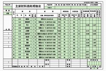

6、金属(非金属)主要材料消耗明细表
主要材料消耗明细表,数据来源是零件的工艺,必须指定零件的工艺是有效工艺,指定工艺文件有效后,工艺卡片中的相关信息才能被提取生成主要材料明细(金属及非金属)。机加工艺规程中填写了零件的下料信息,统计时按照零件在工艺路线表中的序号顺序列出(同一个零件在工艺路线表和主要材料消耗明细表中的序号要一致)
使用部门:机加车间 卡片名称:金属(非金属)主要材料消耗明细表
7、标准件外购件汇总表
将标准件、外购件的名称、代号、规格、材料及备注进行相同项合并数量累加生成汇总表格。排序要求:先排列所有国标件最后罗列所有企标件。
使用部门:工艺处 卡片名称:标准件外购件汇总表
8、金属(非金属)主要材料消耗汇总表
汇总所有零件的材料将材料名称行相同项合并生成汇总表格,“主要材料消耗汇总表”中需要将金属零件与非金属零件分开,各输出一张卡片。
使用部门:工艺处 卡片名称:金属(非金属)主要材料消耗汇总表

现在,699厂的企业工艺系统流程:
