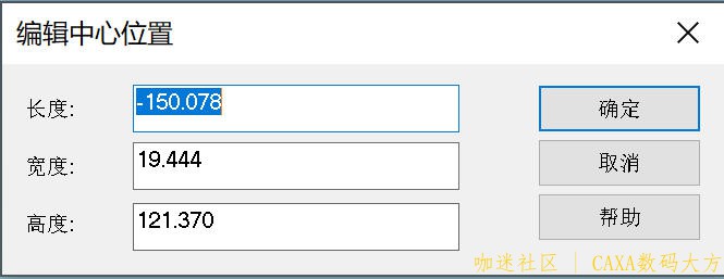

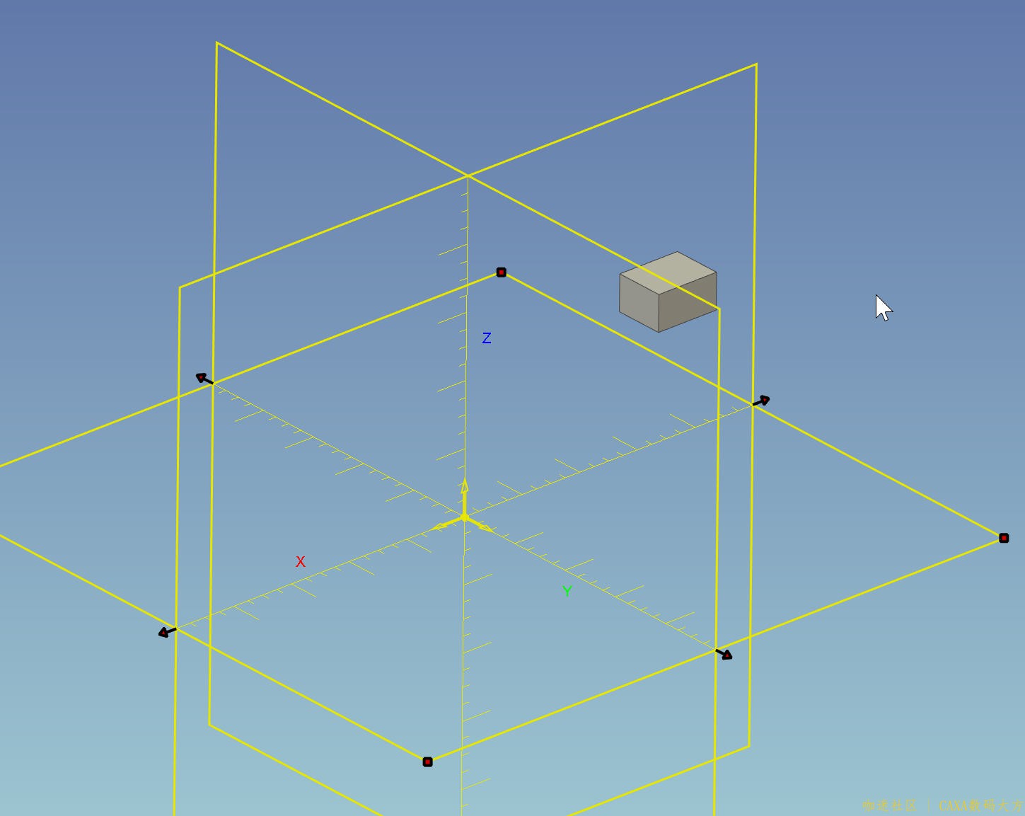

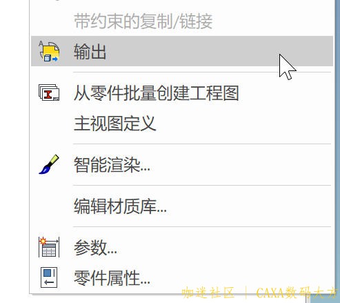

3D 装配体设计好了, 想输出成STEP 导出加工,但遇到的问题是,输出的STEP零件的世界坐标系是 装配体的全局坐标系,这样就导致加工的软件在导入模型后,看不到模型,因为模型距离世界坐标系实在太远,需要调整。

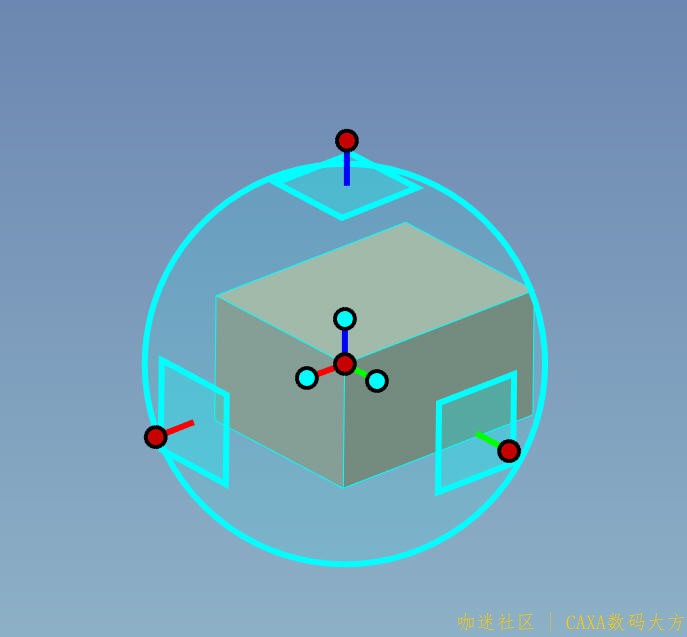

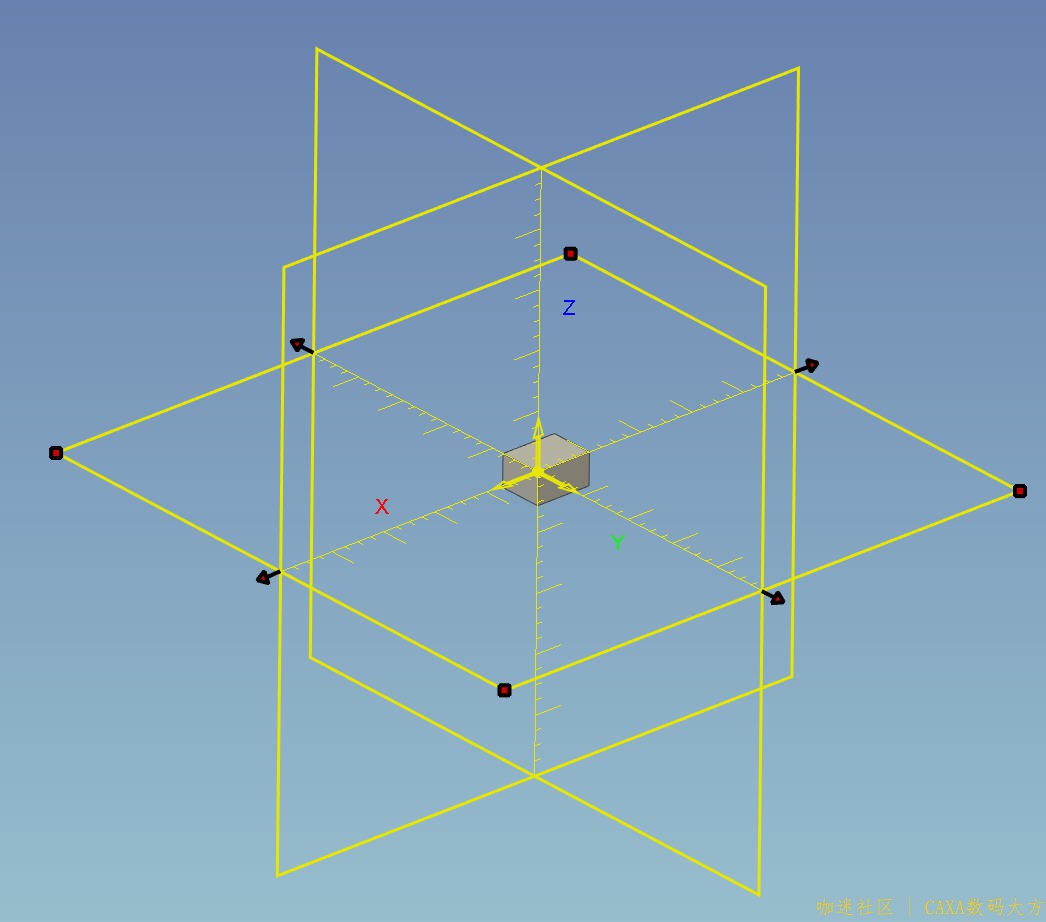

我希望输出的STEP模型,它的世界坐标系,就是零件的三维球的中心点位置。

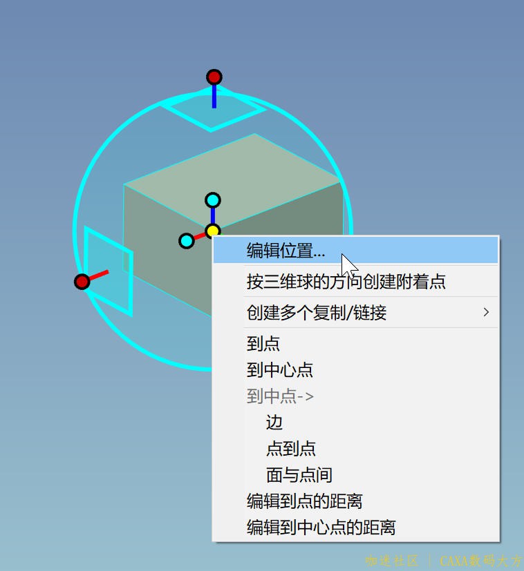

之前有老师教过,可以通过编辑位置实现,但这样又带来了新的问题。
在一个装配体中,每个零件都保存了他和全局坐标系的相对位置,如果编辑了中心到距离,那也就是改变了零件在装配体中的位置。
没有改动前,零件和全局坐标的关系

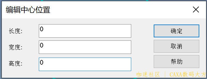

改动后,零件位置就变了
虽然改动后,输出的模型的世界坐标系,符合我的希望,但我的装配体一塌糊涂了。

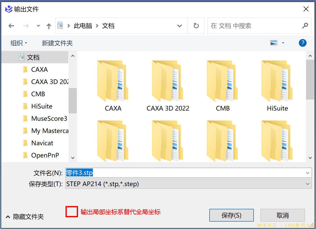

能否在输出对话框上增加一个选项,以局部坐标系代替全局坐标系,这样输出的模型既能方便别的软件继续处理,又不会破坏当前的装配体。

 楼主| 发表于 2022-5-10 18:15:40 | 显示全部楼层
增加坐标系,只是规定工件自己的坐标系,并不影响零件的三维特征。
Solidworks N多年前就支持这个功能
https://jingyan.baidu.com/article/2f9b480de98c4a41cb6cc287.html
通常我们设计好文件后,导出成 step 文件,交给编程师傅编程,然后再上机加工出我们想要的零件,所以我们做的设计输出就是 数控编程软件的输入,输出世界坐标系当然可以用,但如果有捷径不好吗?
我在给Mastercam 设计零件的时候,已经考虑到怎么分中,怎么对刀,加工策略是什么,怎么装夹,甚至哪个位置用什么刀,几道工序 ,再转到Mastercam 的时候,世界坐标就是工作坐标,那编程多简单。
如果你用Mastercam 或者 Powermill 数控编程,输出局部坐标系会很方便。
