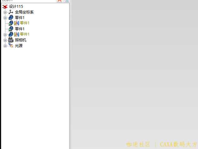

如图所示,包含:零件1
原件1(镜像链接)
原件(链接)
原件1(镜像复制)
不明白的地方是镜像链接与镜像复制与原件的关系,与工程图的关系

镜像链接后如修改任意一个实体其它也随之改变,复制并不是。

复制就是单纯复制一份,各是各~链接可以理解为 原件与新件之间有“量子纠缠”,改动其中一个,另一个也会同样改动

实体镜像后链接,二维不会镜像更新

上边的镜像后的零件为啥是黄色的呢?是报错还是有啥含义?

这个是镜像零件的标记,如果不想要的话可以通过过滤器设置为不显示

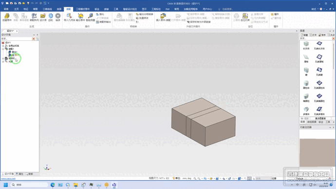

具体方法见附图
