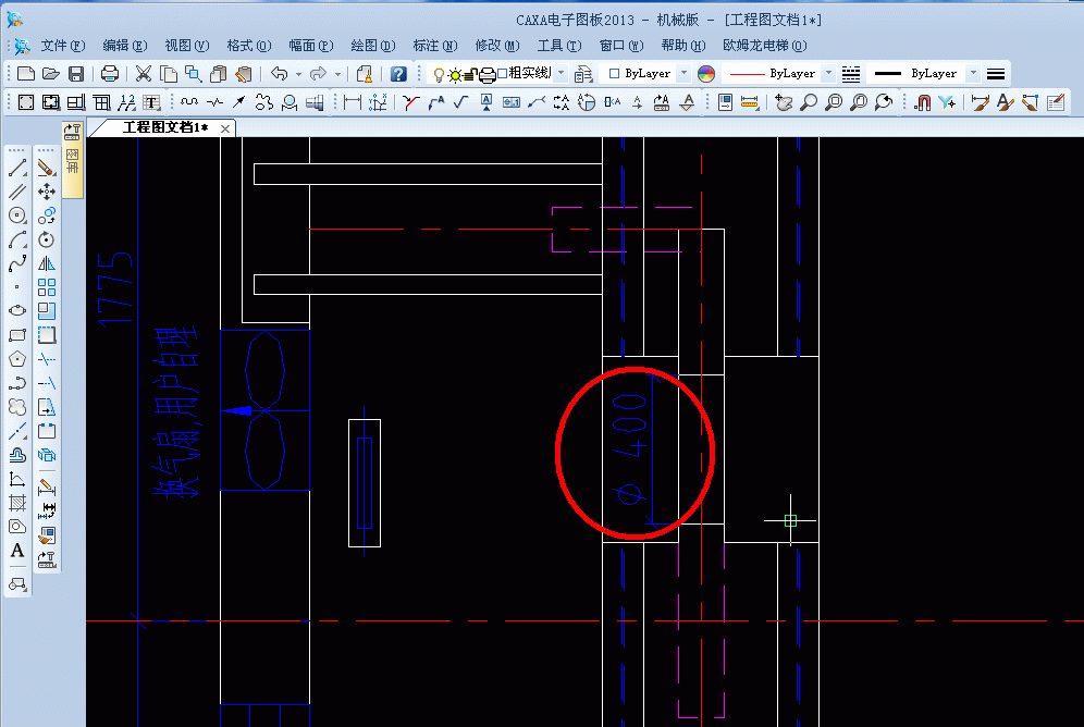

电子图板二次开发半标注如何实现?

crxdimhalf类来实现,可是有bug,前面没有Φ,没法用,没有开启尺寸前缀,和尺寸后缀的端口,没法用
,不知道说的对不对,希望caxa公司关注修改

应该可以自己定义一个类
