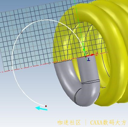

下面是通过弹簧工具和扫描功能绘制拉簧的过程:
(此弹簧圈数c为整数倍)

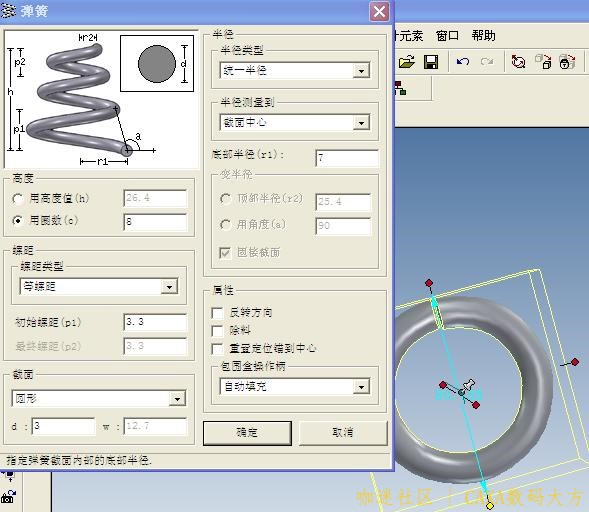

1. 用“图素”“工具”中弹簧“加载”取如下参数,确定。

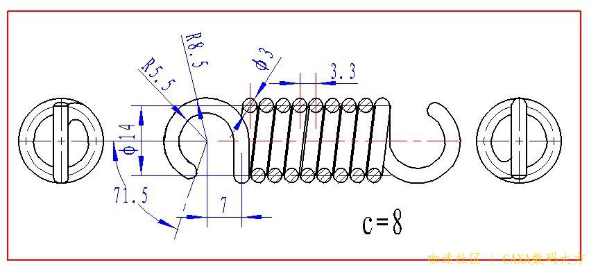

2. 用“扫描向导”,对簧丝端面按图纸尺寸画扫描线,如下图“完成”

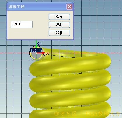

3. 再编辑端面半径为1.5的园,确定
4. “完成”得下图

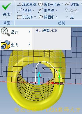

5. 再用“扫描向导”点端面,但对栅格应用“三维球”使其转动90º,按图尺寸画簧钩。“完成”。
6. 同步驺3再画R1.5园,“完成”。

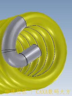

7. 簧钩成后,端面用R0.3倒角。

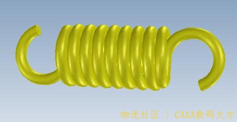

另一边同法,渲染后,如下。
