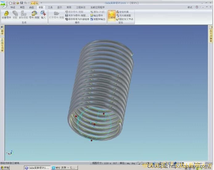

实体设计一直没有提供弹簧的直接装配的方法。经过一段时间的摸索找到了一种装配办法,现与大家共同探讨。

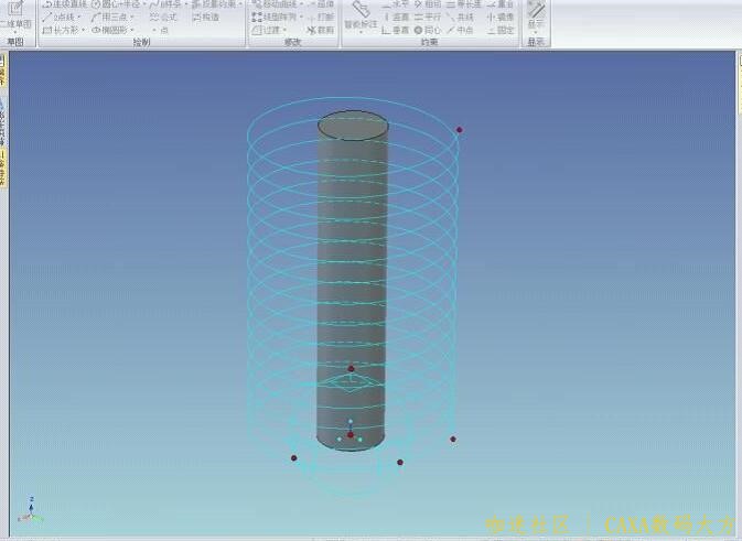

实现过程如下:
1、先放置一段圆柱体;生成三维螺旋线,并通过三维球将其定位于圆柱体端面中,也可直接在圆柱体中心点生成螺旋线。因为此时的三维螺旋线定位锚位于中心点。
2、生成弹簧。

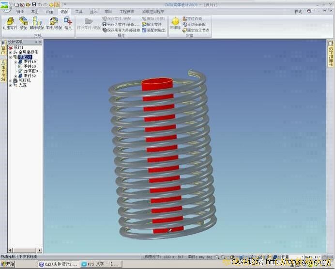

3、将生成的弹簧和圆柱体装配成一体,注意调整圆柱体的长度和弹簧一致。

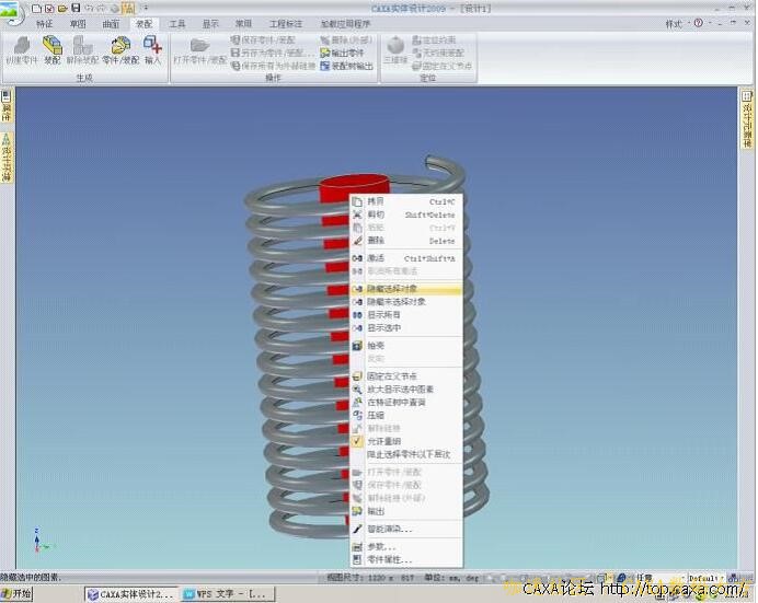

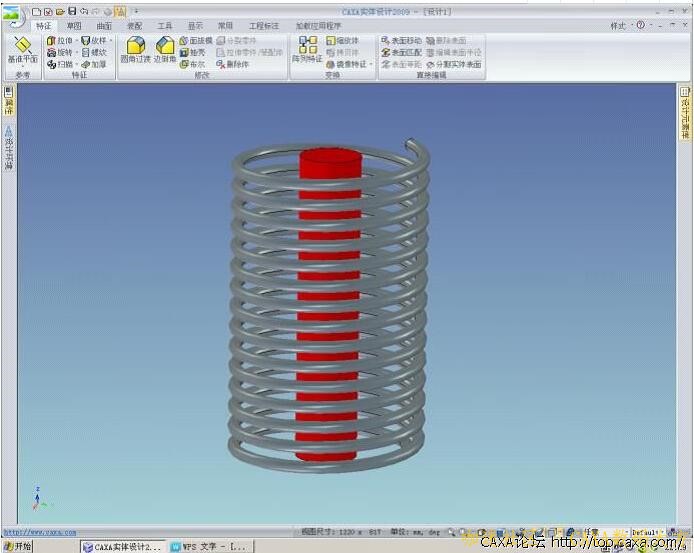

4、然后选中圆柱体并作隐藏。
5、此时的弹簧就可以采用同轴、贴合等约束装配了。
