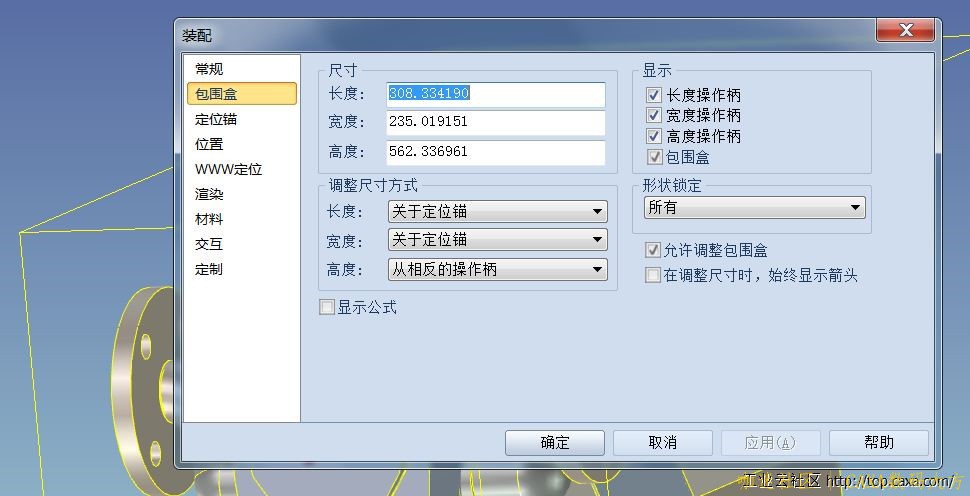

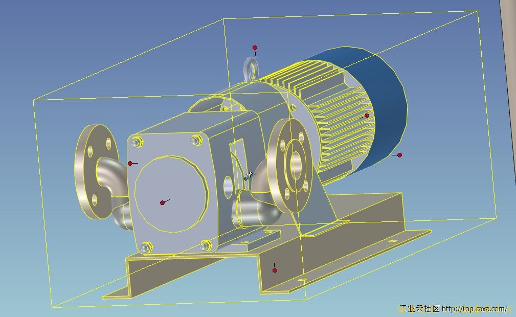

在实际设计过程中经常需要对整个装配体等比例缩放,在实体设计中利用包围盒功能可以很方便的实现。
使用方法:设计树上选中装配体,右键-装配属性,对包围盒进行重新设置
Tips: 在对装配体进行等比例缩放时,可能会有零件的损坏,需对零件进行重生成,重新编辑
