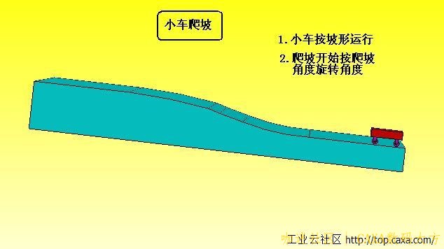

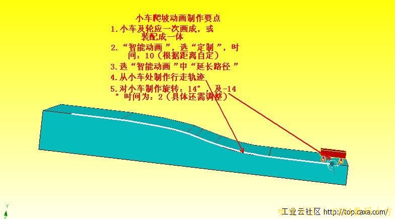

摘要: 利用自定义路径完成小车爬坡动画。实现方法:1.“智能动画”“定制”定时间。2.“延长路径”定路径。3.爬坡开始,结束用转角方式。
利用自定义路径完成小车爬坡动画。
实现方法:
1.“智能动画”“定制”定时间。
2.“延长路径”定路径。

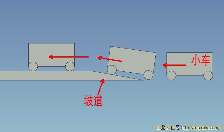

3.爬坡开始,结束用转角方式。
