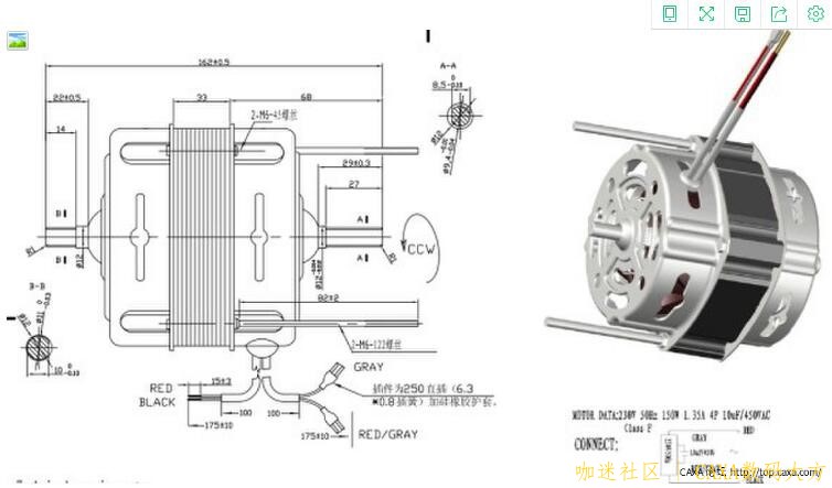

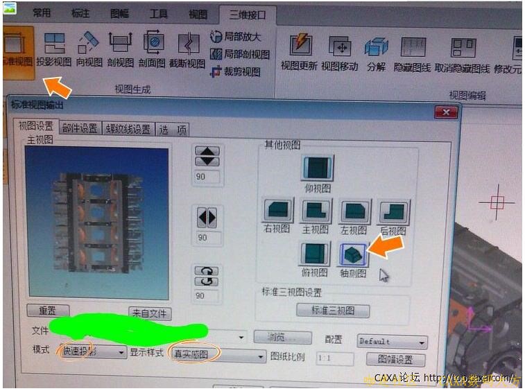

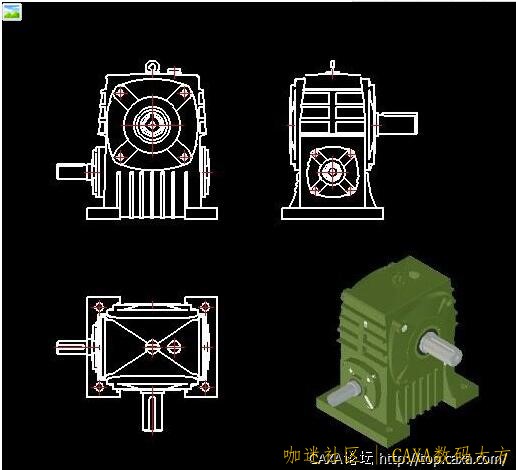

利用快速投影功能在同一张图纸中同时显示投影视图和带渲染的轴侧图。
操作步骤:
1. 先用标准视图功能投影标准三视图。
2. 选择标准视图中的“快速投影”→“真实感”功能投影带渲染效果的轴测图。
