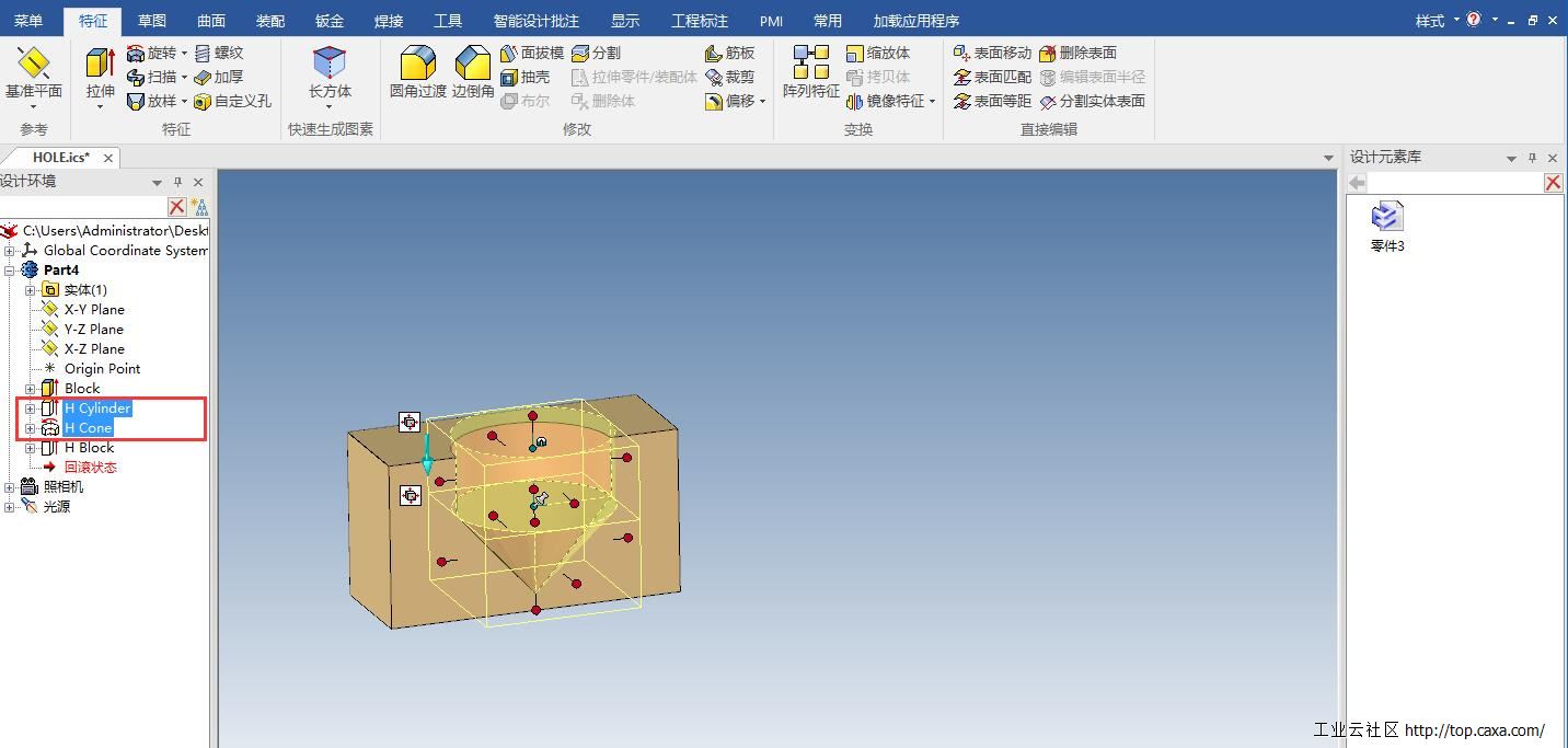

在设计树上选中自定义的孔直接拖拽至catalog库中
下次使用时直接从catalog库中拖拽就可以了
然后使用三维球对整体位置进行调整
至于您说的等径变化,需要对包围盒的值进行编辑

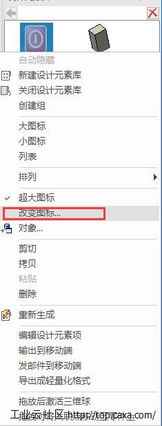

发表于 2017-12-12 10:02:00 | 显示全部楼层
回复 11楼325606wz的帖子
可以自定义图标
