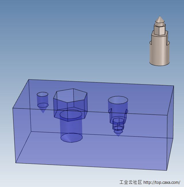

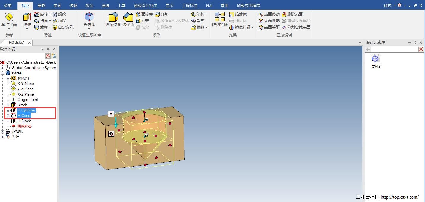

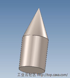

不知道怎么可以自定义孔类图素,我拖到设计元素库1里面的好像都只能是实体型的,不是孔类型,我想自定义一个图二中所示这样形状的孔类图素放入设计元素库1,不知道如何才能实现?最好能把圆锥底部的直径大小和下边圆柱的直径大小永远相等锁定住,也就改变圆锥底部直径的时候圆柱也会自动一起改变直径,圆锥底部直径和圆柱直径永远都是一样大小。并且让圆锥高度和圆柱高度可以各自通过图素改变,相互不影响,也就是圆锥高度改变的时候圆柱的高度不会跟着改变,圆柱高度改变的时候圆锥高度也不会跟着改变,两者各自高度改变的时候互不影响。有知道的朋友,请多多指点 俺是转行到实体设计的新手。非常感谢大家!我想自定义一个这样的孔类图素,方便进今后制图的时候直接从图素库里面拖出来一个这种形状的孔图素编辑一下尺寸数据就可以方便制图,就像软件自带的孔类图素那样使用,会很方便。

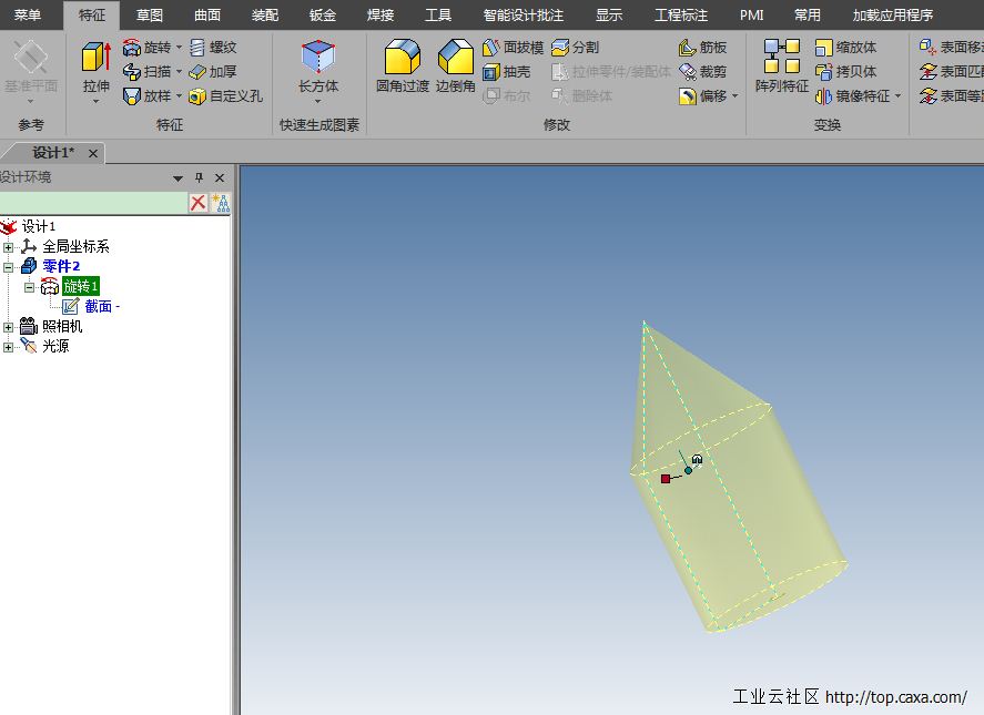

发表于 2017-12-11 14:35:07 | 显示全部楼层
用除料造型,完成后可以直接把这个除料造型拉到图素里就可以了。

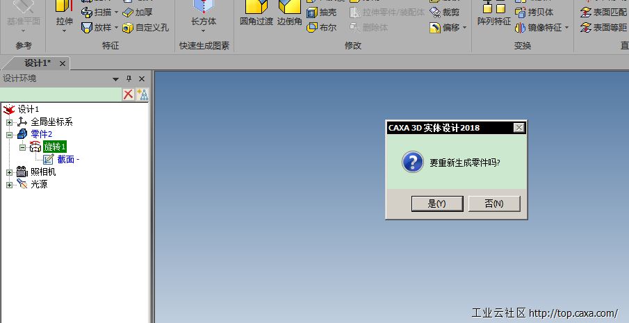

 楼主| 发表于 2017-12-11 16:54:49 | 显示全部楼层

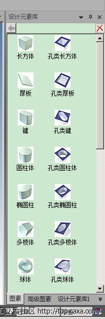

回复 3楼caxadaxia的帖子
是这样吗?我怎么无法拖动哦。我拖动一下这个,就会弹出图二所示的窗口,无法拖动到图素库当中哦。请教一下,您有大概的操作的抓屏图吗?能否发上来看看,非常感谢。

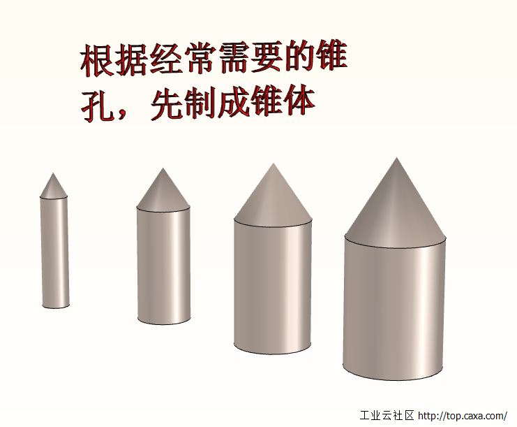

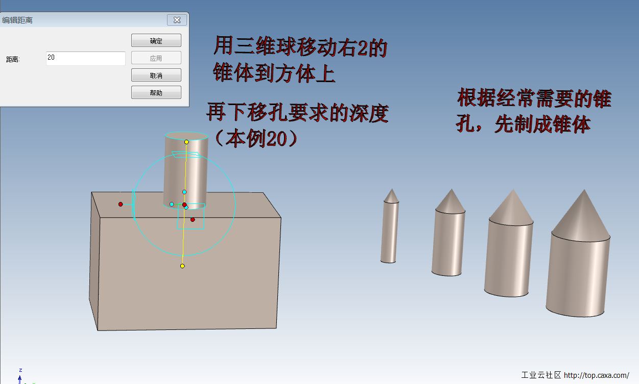

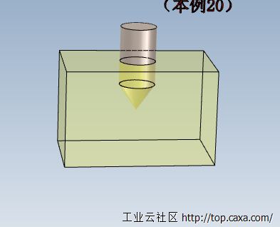

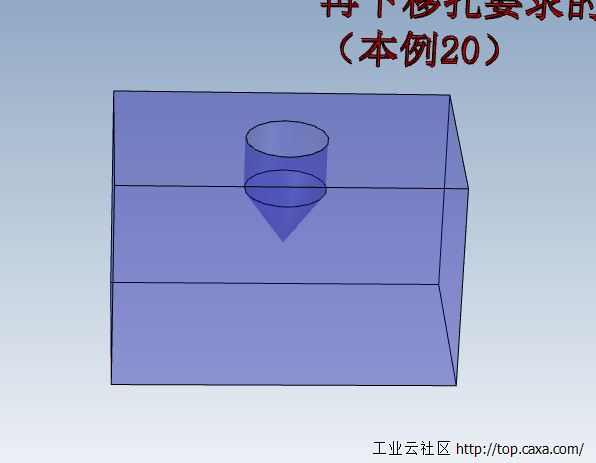

发表于 2017-12-11 17:19:25 | 显示全部楼层
回复 1楼325606wz的帖子
根据你的要求,是要经常画某些组合的孔及锥孔,可用如下方法完成。
1.先画组合体。(锥体等)
2.再用“分割“或“布尔减”方法生成组合孔。
3.其他组合孔均可。
如下参考!

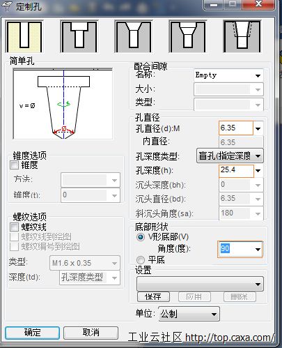

发表于 2017-12-12 08:14:04 | 显示全部楼层
回复 6楼325606wz的帖子
楼主可用“设计元素库”、“工具”、“自定义孔”来造型。红框内的数字根据需要输入。

发表于 2017-12-12 08:17:42 | 显示全部楼层
在设计树上选中自定义的孔直接拖拽至catalog库中
下次使用时直接从catalog库中拖拽就可以了
然后使用三维球对整体位置进行调整
至于您说的等径变化,需要对包围盒的值进行编辑
