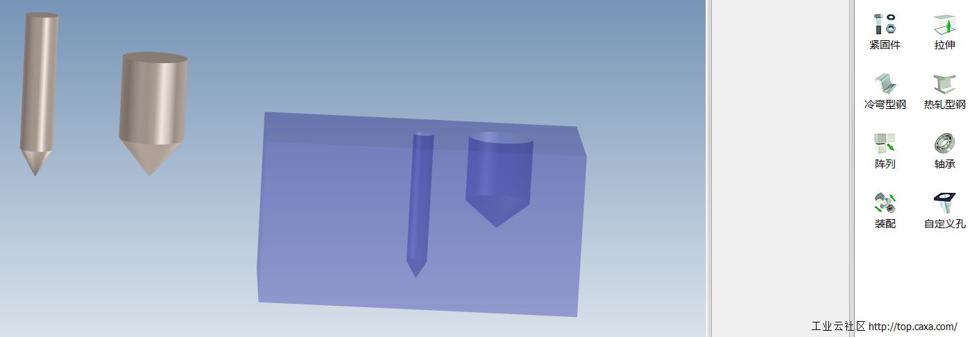

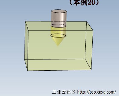

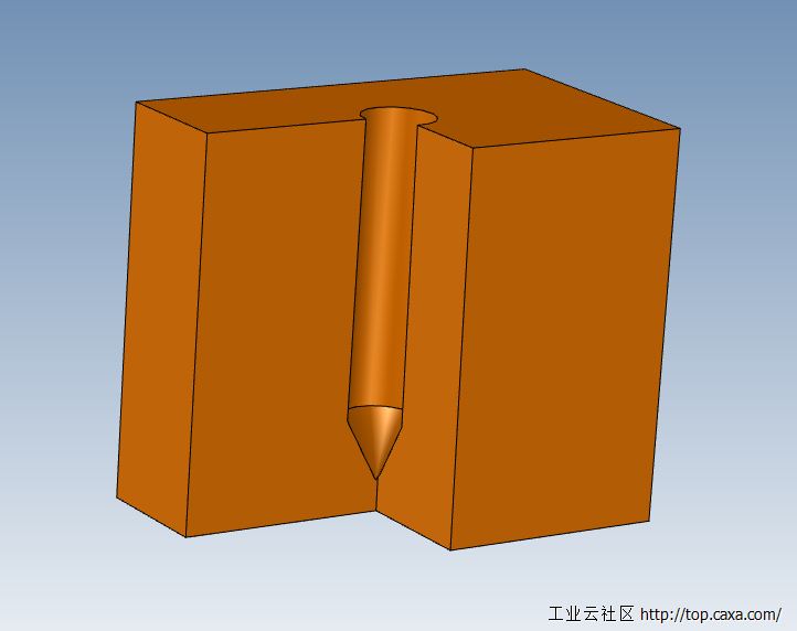

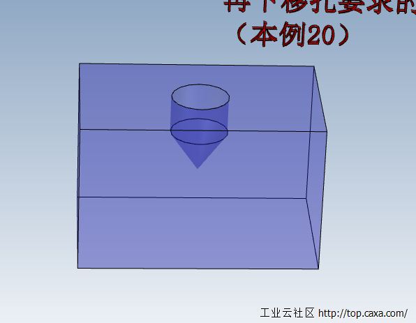

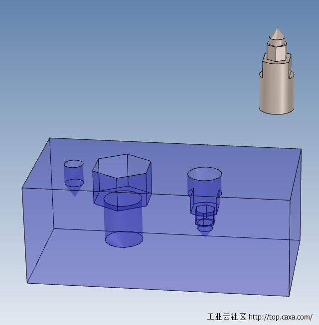

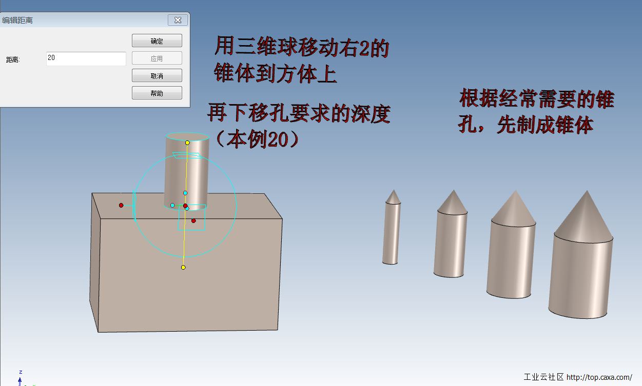

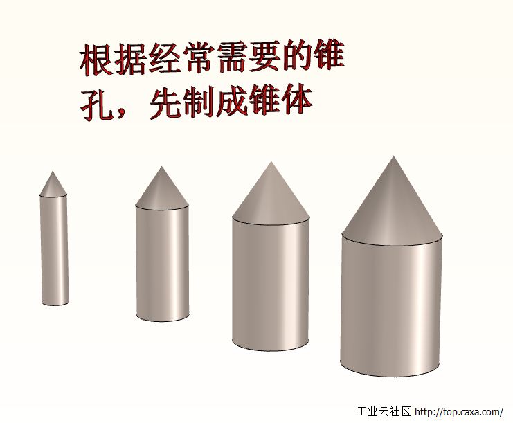

根据你的要求,是要经常画某些组合的孔及锥孔,可用如下方法完成。
1.先画组合体。(锥体等)
2.再用“分割“或“布尔减”方法生成组合孔。
3.其他组合孔均可。
如下参考!

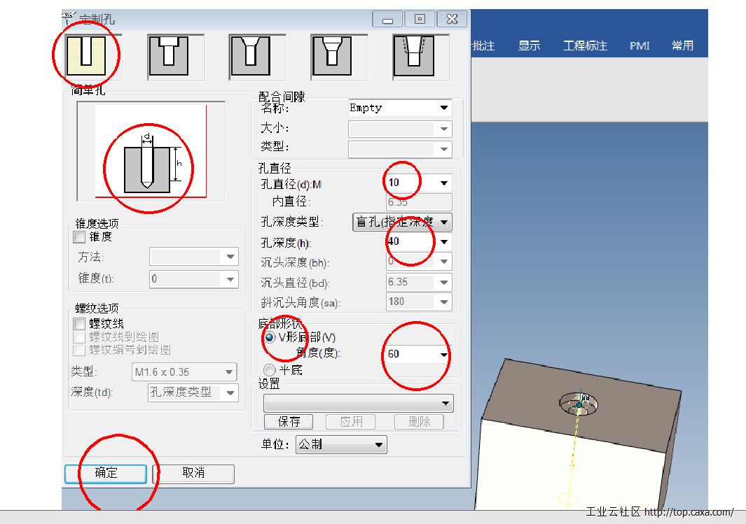

782
2150
32853
发表于 2017-12-12 09:17:00 | 显示全部楼层
回复 8楼cyzhlybwgl的帖子
是的,就像软件自带的孔类图素那样,拖过来自己编辑尺寸数据就可以打孔的效果,如果能做到那样就很方便了。
325606wz 发表于 2017/12/12 8:44:53
用图素库-工具-自定义孔,也可实现不同直径锥度的孔。但再复杂的图形就需另制作了。
自定义孔,如下例:孔径10.孔深40.锥度60°
孔径20.孔深20.锥度110°需改参数即可。
如下参考!
