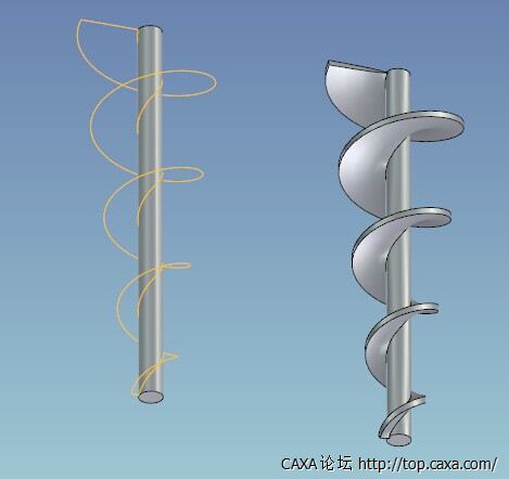

1、拖出一个圆柱体,圆柱体的外径等于螺杆心轴直径,长度等于心轴长度。2、以圆柱体端面圆心为定位点,绘制变半径三维螺旋曲线,各参数与螺杆尺寸相同。
3、将这条三维曲线原地拷贝一份,并重新编辑这条螺旋曲线为等半径螺旋线,半径值小于心轴半径,其他参数不变。
4、在这两条螺旋线的上下端点分别绘制一条三维直线将其连接。
5、以这四条曲线生成网格面,并加厚。
6、将加厚的螺旋体与心轴布尔加可形成螺杆。
