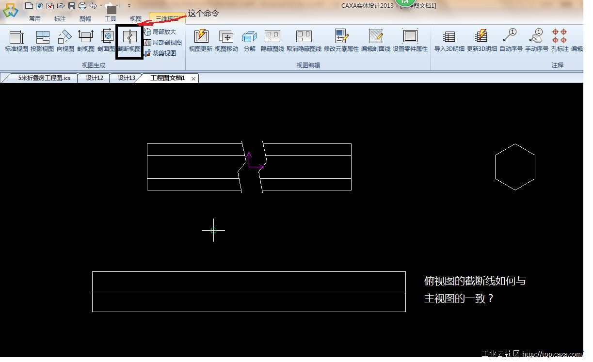

caxa实体设计生成的工程图,如果主视图和俯视图都要用截断视图,如何保证两个视图在同一位置截断?

 楼主| 发表于 2015-8-24 15:55:09 | 显示全部楼层
顶,happyrat 大神快来帮忙看下!

 楼主| 发表于 2015-8-24 17:23:24 | 显示全部楼层
谢谢这位老兄的回复。
不过我不是说普通视图的截断,是说用caxa实体设计生产的工程图中,如何保证主视和俯视的截断线在同一位置,因为用截断时只能选一个视图,如果选了主视,那再截断俯视图时位置就不好定位。

 楼主| 发表于 2015-8-24 17:36:55 | 显示全部楼层
如图
